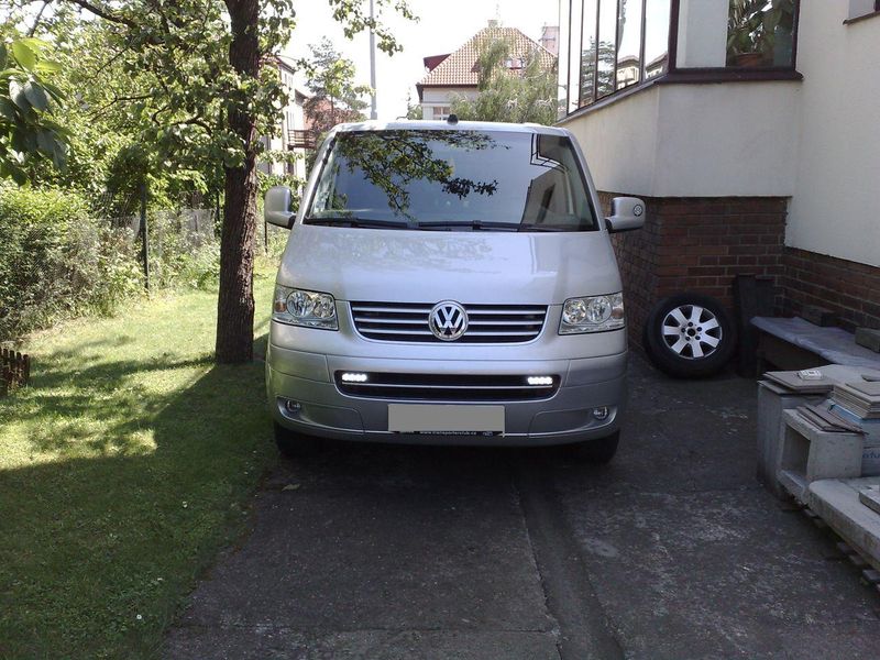

Taky hodlám Getzíkovi dát časem denní svícení. Pouze nevím přesně kam - asi opravdu, jak zde bylo řečeno, do masky vedle mlhovek ( které nemám ). Pouze mi to přijde dost nízko - než se auto vyhoupne celé z horizontu........ U svého dalšího auta jsem je dal takto, a to mi vyhovuje - viz foto. Nedáte sem někdo víc fotek - variant, kam by se dalo to denní svícení umístit? Nějakou inspiraci?

To je taky hezkej kočár.
To musí bejt svezeníčko.
Re: svetlá pre denné svietenie- kam?
To kazdopadne. Copak v tom vrni za srdce? Zer by to byl Multak nebo Cara? Podle lakovanych doplnku to zrovna na socku verzi nevypada:)

Je to Mulťáček, srdce má pětiválcové 128 KW. Na auto si mimo pár věcí nemůžu stěžovat - ale to sem nepatří, tady jsme v Koreji.........Hardcam píše:To kazdopadne. Copak v tom vrni za srdce? Zer by to byl Multak nebo Cara? Podle lakovanych doplnku to zrovna na socku verzi nevypada:)
Denní svícení jsem mu musel dát, protože světla se špatně chladí a plastová chromová parabola byla úplně vypálená. Takže nové lampy a současně i denní, abych je uchránil. Tak jsem si na to ale zvykl, že to chci dát Getzíkovi také.
