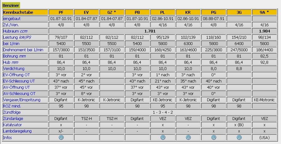

pisal si ze koncern vw sa az s turbom dostali na 110kw?a co tak vw golf II uz v roku 1988 malo bez turba 118 kw (1.8 GTi)
omyl, verze 1.8 GTI 16V se 118kW je G60, tedy přeplňovaná verze. Za zajímavosti jsem najel na VWclub a našel si všechny motory Golfu MkII. Překvapilo mě, kolik 1.8iček do Golfa dávali. Tu tabulku s 8V jsem přeskočil a dal jsem tu se 16V motory (na začátku pár 8V ještě je). Překvapuje mě stejné vrtání a zdvih u všech verzí, tedy na chlup stejný zdvihový objem. To že ta verze se 118kW je přeplňovaná dokládá i zmenšený kompresní poměr z 10,0 na 8,0, popř. na 8,8 u verze se 154kW. Jinak atmosfera 1.8 16V GTI velice povedený motor - 102kW. Ale novější produkce za konkurencí zaostala.
