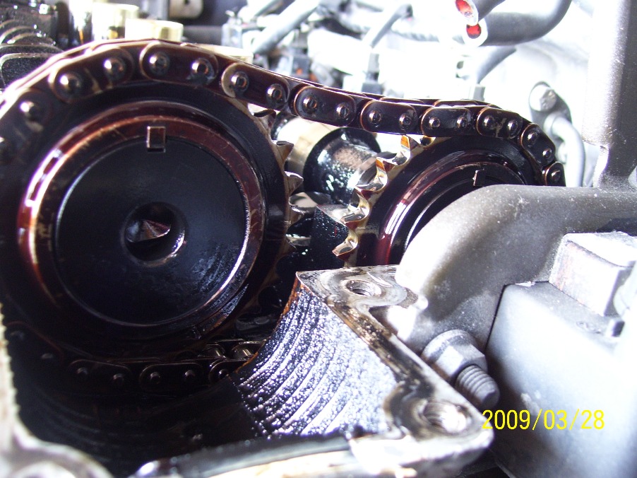

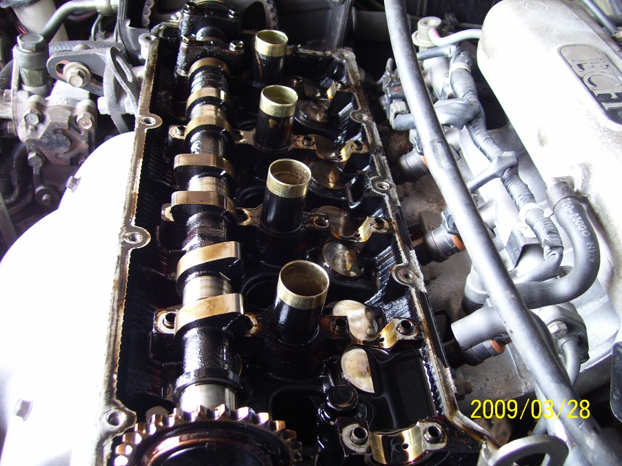

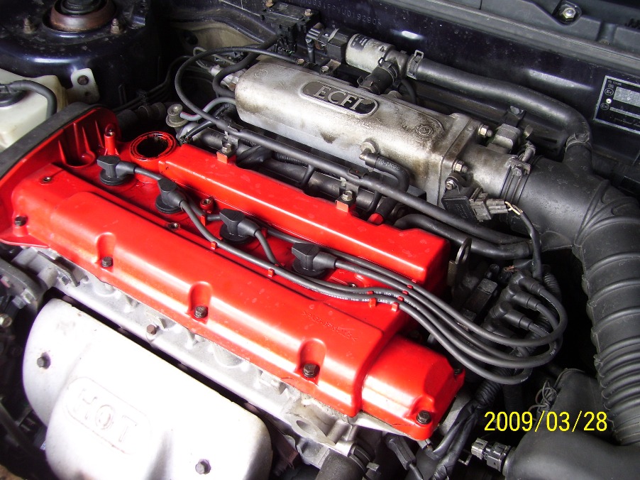

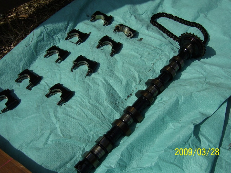

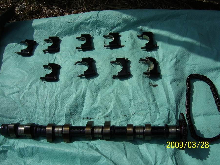

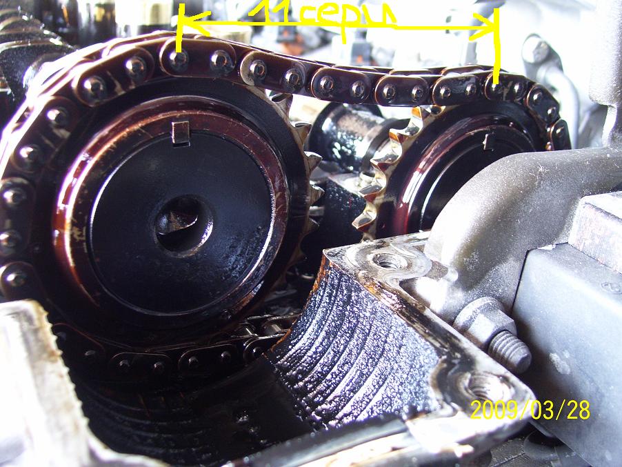

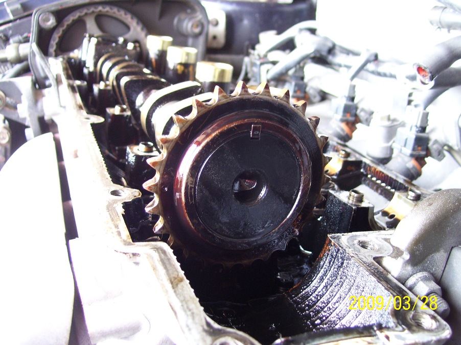

tak, řetěz konečně vyměněn.... Ono při prvním pokusu s Jerrym jsme tam totiž vrátili zpět ten původní vytahaný, abych vůbec odjel, po těch dvou nevydařených "pokusech" (dali jsme to na označené články nového řetězu, ale nejelo to)
V sobotu jsem si našel čas a šel už konečně najisto, najisto v tom, že jsem věděl, že mezi značkami má být 11čepů, nikoli 12 a na barevné značení článků jsem už ani nekoukal. Šlo to hladce a bez potíží, výměna mi vzala s kamarádem co asistoval (při vyndávání řetězu je potřeba, aby někdo nadzvedl výfukovou vačku, nebo při vkládání řetězu ještě nastavil sací vačku v distanci 11čepů) celkem asi 90min pohodové práce včetně zakrytování. Provedl jsem i reset jednotky a pak to jel projet. Sací vačka ted otvírá a zavírá ventily tak jak má (předtím byla mírně opožděná oproti výfukové vačce). Objektivně by to chtělo změřit, subjektivně mi přijde, že to jede nepatrně lépe. Tady pár foto

ty cece mirpie koukam ze mas ten motor cernej jak bota.. ono je to dost normalni, nicmene ted jsem sundaval ventilove viko kvuli strzenemu zavitu na PCV ventilu a odvrtani, a mel jsem ho takovy cistejsi.. ze by shell V-Power a Castrol opravdu fungovali dobre? :mrgreen:
akorat jsem nasel vakl na tom retizku mezi vackama, v podstate na studenym motoru jsem zatlacil a retizek se lehce dotnul toho plechoveho vedeni nahore.. nicmene jen tesne pri plnem napnuti, tak si rikam ze pri nastartovanym motoru to tak nehaze ne? nikde jsem nenasel kolik to ma predepsanou vuli :-(
