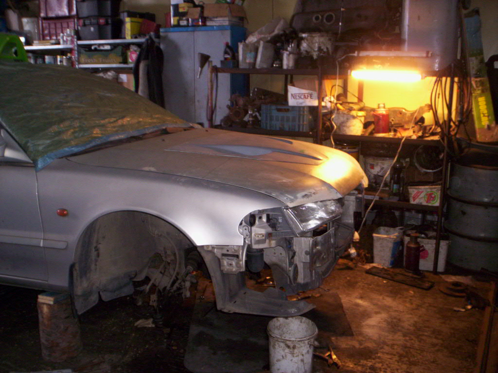

Re: sonata 4x4
hoši tak sem oddělal všechny povinosti nebo spíš většinu
a konečně měl trochu času tak sem se na tu 4x4 vrhl
přední náprava vubec nepasuje ale to už budu mýt skoro hotové....takže přední náprava už bude skoro pověšená
jen sem ji musel rozrezat na 3kusy
čekám na nějaký věci ...ale jinak to 4x4 tam pujde
až budu v pokřočilejším stádiu vložím foto....zatím čussa jo a ten motor pujde do turba taky ale to už předbíhám

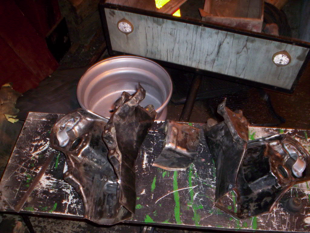

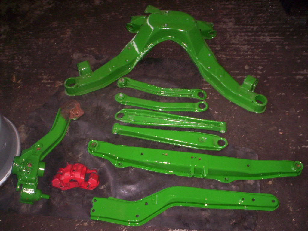

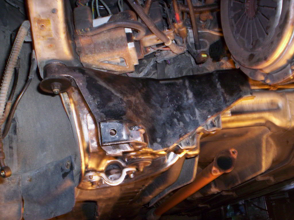

Re: sonata 4x4
bude to probíhat pomalu mám na to málo času a práce je hodně a ted přibyla další
(tahač s návěsem)...takže sem sundal nápravnici na první pohled skoro stejná po přeměření je z mitsubishi cca o 5cm užší takže sem ji řízl na 3kusy;-) ..držáky celkem sedí až na uplně zadní (ten co zároven drží rameno).....to vyřeším vyoseným silentblokem;-)......jinak pouzdra budou ze silonu...bude to tvrdej sporták snad
.....k vystředění sem si vyrobil podložky a ted už jen uchytím oba kousky nápravnice na držáky a svařím...pak vyvyařím výztuhy a pujde do barvy...přikládám foto nápravnice a par ramen v barvě
....přihodím ještě foto jak vypadá ze zadu:-) byla po bouračce takže opraveno..zatím čuss a hned jak bude něco ozvu se:-)......

- řízla napravnice
- 100_6502.jpg (199.45 KiB) Zobrazeno 2294 x

Re: sonata 4x4
- část zadní nápravy...
- 100_6468.jpg (190.55 KiB) Zobrazeno 2294 x
- sedí tam ;-) aspon pulka

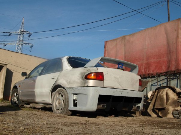

Re: sonata 4x4
trochu sem upravil ten spodní difusor
ještě neni černej ale bude tak co.........jinak zadní lemy blatníku sem rozšířil na každe straně asi o 4-5cm ale vymyslel sem snima něco jinýhho takže asi pujdou pryč

Re: sonata 4x4
tak nějak sem neměl čas - každopádně...už sem zas něco pokutil....čekam na silonove uchycení napravnice at to trochu držía jde tam přední nápravnice - už je svařená.(pak mám z galantu GTI silnější a tvrdší stabilizatory )
...měsíc sem vymyšlel jak to uchytit aby to bylo rovně a pak to měsic upinal ale je rovná (a hlavně krutě vystužená
),,,ostatní ramena v nastřiku už taky komplet vše...ted uvažuju jestli investovat do D2 podvozku nebo zatím nechat obyč....každopadně přijdou asi 18kola...a velký brzdy....a černá matná...už chystám pruměr 80mm výfuk...a tákový drobnosti...no a už pomalu uchytit zadní nápravu...a vrrrrrrr-).aspon sem si trochu zařidil dilnu
