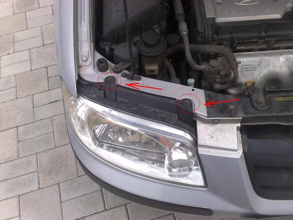

Tak ](*,)
Minúta roboty a 15minút rozmýšlania prečo to nejde von... :-k
Postup:
2 šrouby odšroubovať, pomykať svetlom- ale takticky, zozadu sú dve západky tvaru obráteného L a jedna zarážka na zafixovanie polohy svetla.
Prikladám obrázky

Engineer
Příspěvky: 3306
Re: jak na výměnu žárovkyv hlavním světle
Příspěvek od Engineer »
Ešte keď nám tu tak duchaprítomne radíš, čo máš za model Matrixa?
V 2004 nemáš šancu vymeniť stretávačku bez vybratia, resp. povysunutia svetlometu... Leda že by si bol gumoman. Alebo potom dať preč všetky nádobky a všetko čo zavadzia ruke pri výmene...
To bol iba postup pre toho kto má veľké ruky a prstami sa nedostane tam kam chce...
