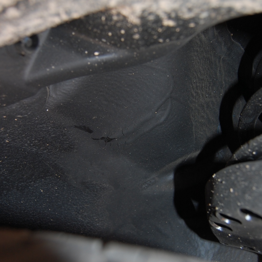

Ja som si na pravom prednom podbehu nasiel nieco taketo. Je tam vyrazne hrubsia vrstva gumoasfaltu ako inde. Tie tmavsie smuhy su od mojho palca, ked som skusal co je to za hmotu. Bola tam skor taka ako cesto, inde viac gumena. Zbehne som si presiel spodok a predok auta (zadne podbehy este nie). Inde som prasklinky nevidel.

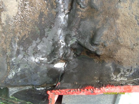

Tak mně se to objevilo také v zadních podbězích.Dám radu.pokud si to necháte opravit tak ne,že vezmou spray od firmy Wurth,kterým je to ošetřeno.Mně to tak udělali a když jsem mluvil s panem z oddělení péče o zákazníky v Praze,tak se divil nad postupem.Musí to místo kde k praskání dochází odstranit na plech a pak provádět nový nástřik jen místa které je špatné.Žádný prsk sprejem a hotovo.Dejte si na teto postup u servisu bacha.Přikládám foto.
Hyundai i30 made in cz

to je riadane nagrcane.... :!: :!: :!:

Tak to bych je velice rychle poslal do pr...e a poslal dopis i s fotkami importérovi,co mají za kvalitní značkové servisy....
