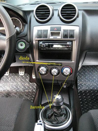

tu jsem dal místo žárovek diody.(ovladání tepl.foukán
í atd)

tu je foto-odkaz na montáž aut.klimatizace:
http://www.newtiburon.com/forums/showth ... 69&page=17

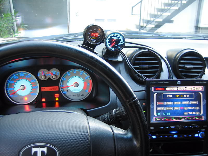

Ak chcete modré podsvietenie, tak toto je bomba
http://www.sos.sk/?searchstring=KA-3529QB24ZS&str=378
vyžarovací uhol 120 st.
odber 150mA
Mám tým podsvietený display na Accentovi- ten vyžarovací uhol je geniálny =D>
