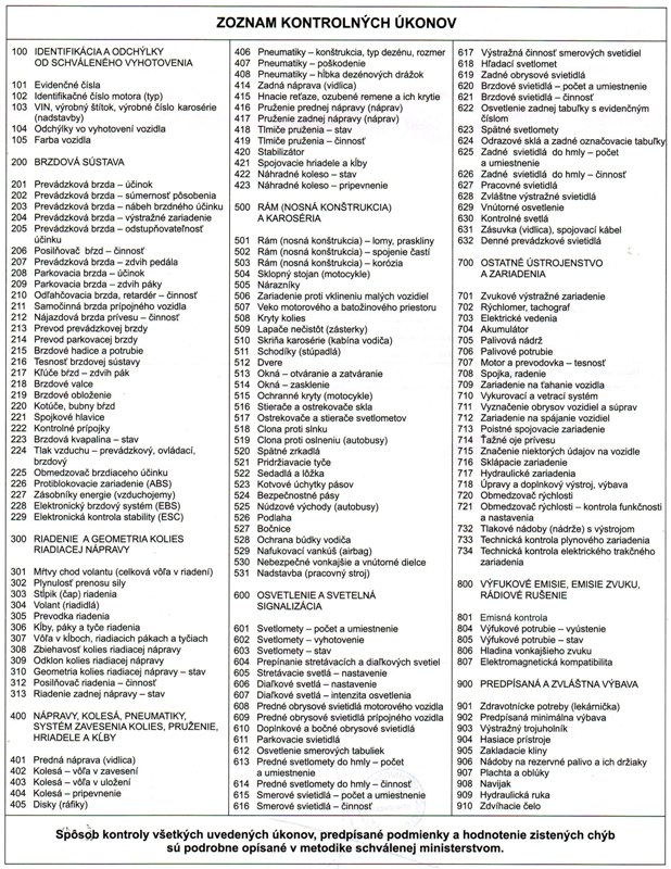

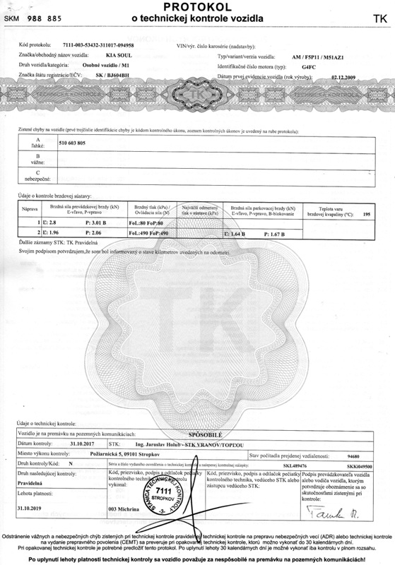

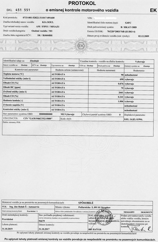

Tak dnes absolvovaná 3. EK + STK v Stropkove https://www.stkonline.sk/zoznam-stk/stk-stropkov . EK 22 € - bez závad , STK 26 € - 3 ľahké závady _ 1. / skriňa karosérie :? / , 2. svetlomety stav / poškodenie od kamienkov :angry: / , 3. výfukové potrubie / hrdza :D / . Ináč bol spokojný , hlavne brzdy a svetlá O.K. P.S. nezabudnite si dať dole držiak na navigáciu_alebo mobil z predného skla :lol: , to ho trošku- mechanika :x

Takže další dva roky klid :wink: =D>
PS: Proč Stropkov? Bardejovská STK nefunguje? Nebo špatné zkušenosti?

v Bardejove mali na EK inventuru , tak som chcel urobiť obidve kontroly spolu / platnosť do 2.11.2017 / a dnes je štátny sviatok .

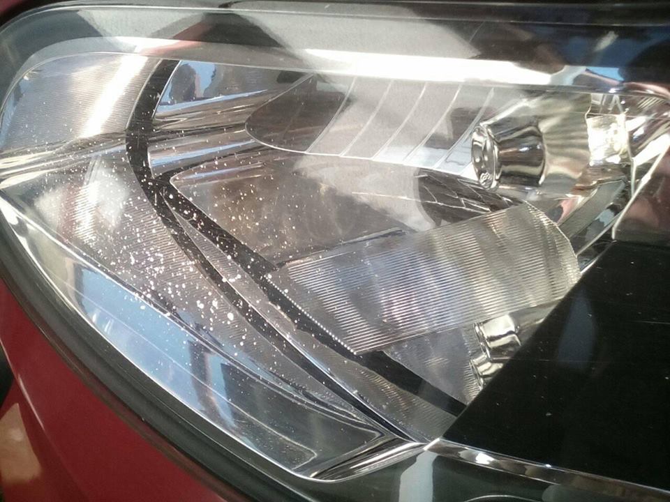

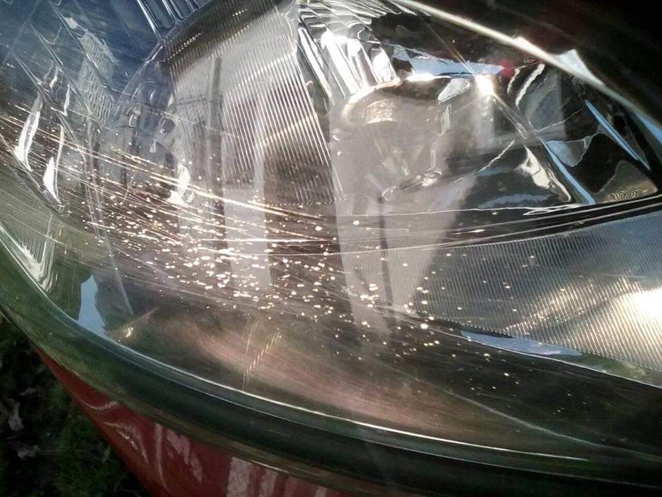

poškodenie svetlometu , problem na STK :-k ](*,)

:shock:
Co se stalo?

kamienky a iný bordel , čo sa nachádza na ceste :x

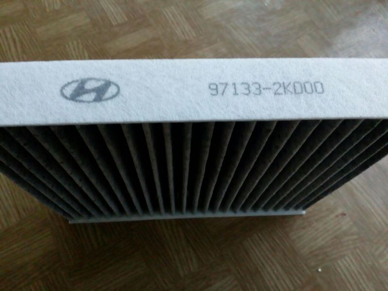

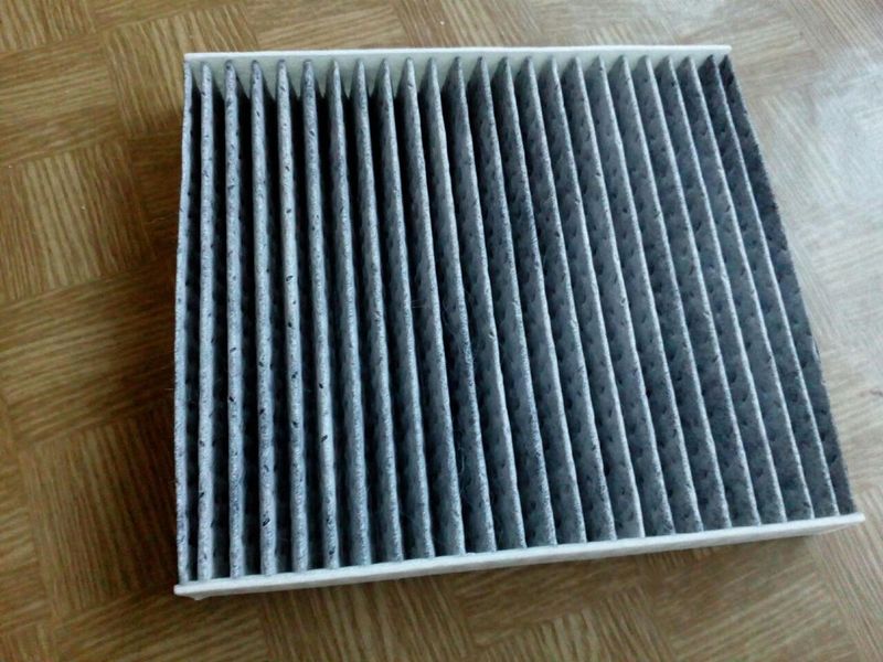

filter z aliexpress dnes dorazil , z absobentom z aktívneho uhlia :thu: cena 3,50 € :D

Skvělá cena =D>

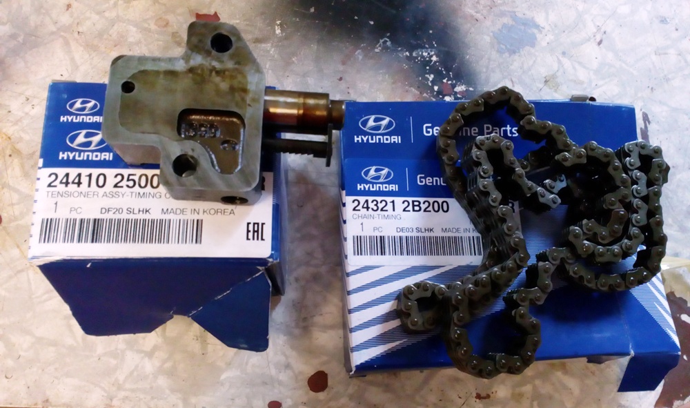

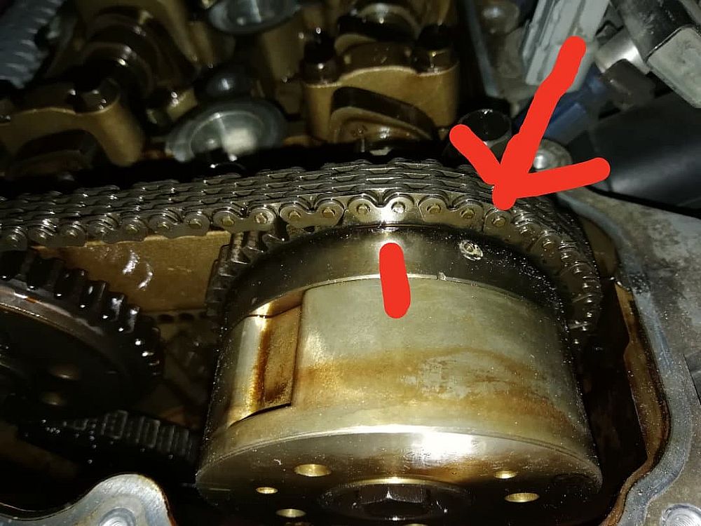

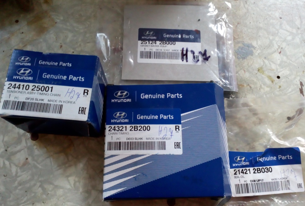

porucha ktorá trvá 1/2 roka ](*,) a šikovný mechanik =D> z :hyu: servis Bardejov , zajtra oprava , preskočený reťaz o 3 zuby :shock: #-o

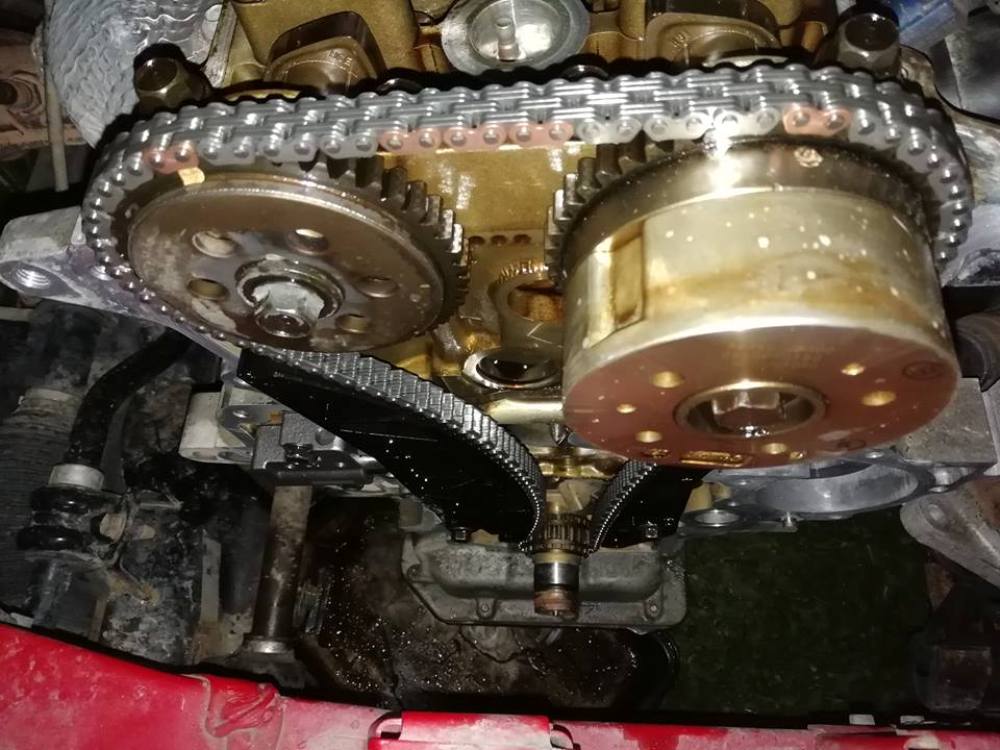

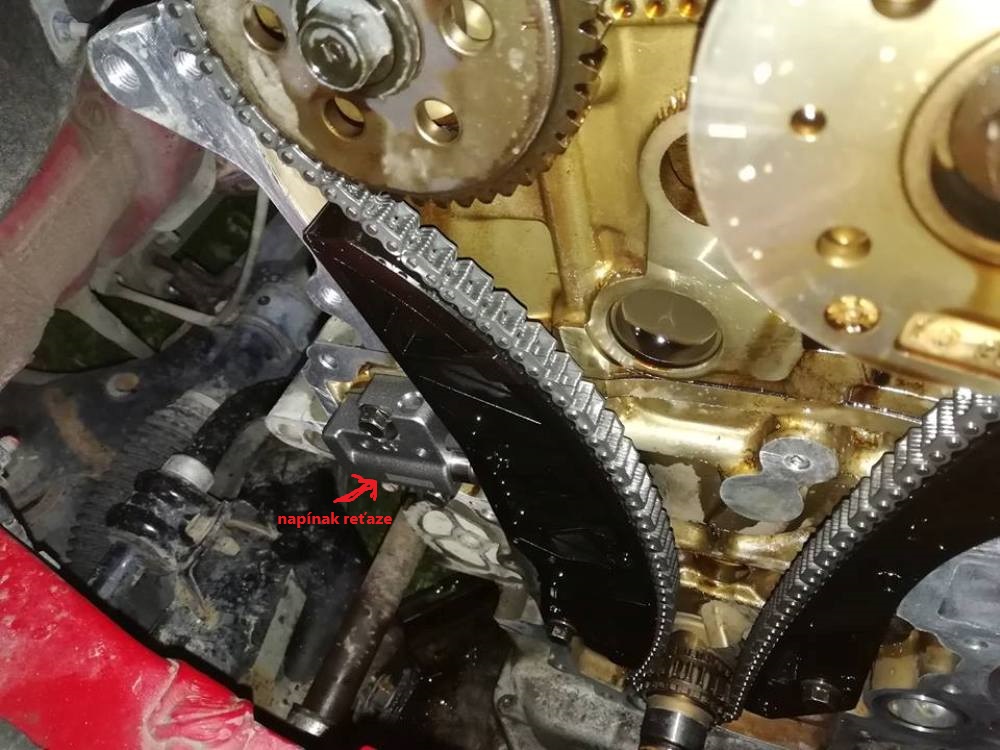

HURÁAAAAA, ;) , oprava sa podarila , bola to preskočná reťaz o 3 zuby resp. hydraulický napínač reťaze, KIA pradie jak starý kocúr, neviete si predstaviť tú úľavu a obrovskú radosť, velká vďaka , mechanikom v :hyu: servis v Bardejove , osobitne Martinovi K. , :D/ =D> :mrgreen: / oprava bola prevedená doma , cena za diely 150 € + práca- dohodou :-$

Paráda =D> Skvělá práce.
