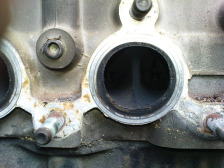

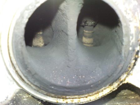

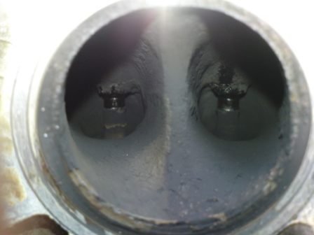

Mal by som otazocku, auto mi zere zhruba 4litre oleja na 10tis km, samozrejme ze mi svieti chack engine a auto nema adekvatny vykon, tak som dal dolu zvody a tu mate par foto, ak by ste mi vedeli poradit ci to vyzera na tych foto normalne alebo to tak nema byt a ze ci hrubsia vrstva cierneho nanosu je zla alebo nie....dakujem za odpoved

poznamka: vsetky 4 otvori su rovnako zanesene, a sviecky su skoro ciste: r.v.2001, 1,6 16V dohc 107hp

ten cerny nanos je normalni, kdyz se kouknes zpet na me foto co jsem vkládal tak to tam mam taky

a olej mi tam taky trochu prosakuje pres pistni krouzky

a nevies nahodou kam mi moze ten olej valit? zere to fakt dost olejazahyx píše:a olej mi tam taky trochu prosakuje pres pistni krouzky

Kouri Ti z vyfuku? 4litry je docela dost...pistni krouzky to muzou byt(to by kourilo skoro porad) a nebo gufera (po nastartovani to kouri jen, pak uz malilinko)...nebo samozrejme tesneni nejaky...

me to nekouri a dolevam caa 4litry na 15000km a nikde mi to neteceAccentdevil píše:Kouri Ti z vyfuku? 4litry je docela dost...pistni krouzky to muzou byt(to by kourilo skoro porad) a nebo gufera (po nastartovani to kouri jen, pak uz malilinko)...nebo samozrejme tesneni nejaky...
