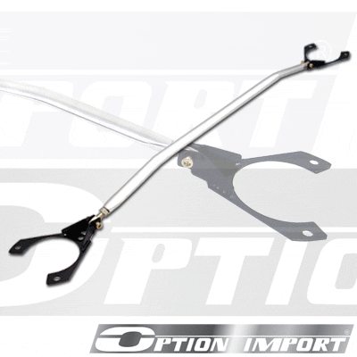

Tu ji mají za 900kč(48USD)http://cgi.ebay.com/ebaymotors/Tiburon- ... ccessories
Re: Rozpera COUPE II. gen
Napsal: 03 říj 2009, 21:45
od Viki
To je přesně to co se mi nelíbí. Je to jen pulkruh a z tenkýho plechu. Sice to bude lehký ale s minimálním účinkem. Příští týden budu pálit příruby na rozpěru na plasmě tak pošlu foto.

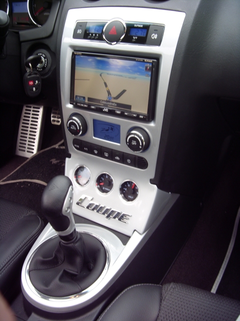

Nějaké insp.fotky:

VITO-tohle má také ty mot.plasty.
Jinak tohle je pslední verze pal.desky na new coupé???
to je new palubka?
to je new palubka?
