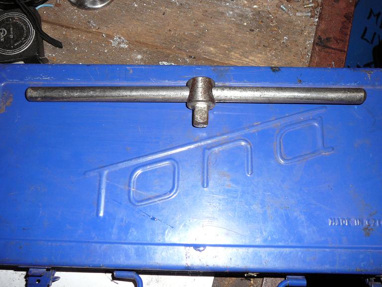

Hardcam píše:Dle me zbytecny, klic, ktery mas v prislusenstvi auta nebo klasicky krizak svou sluzbu udela taky. Abych se priznal, zdedil jsem po dedovi takovou prastarou sadu a dvakrat uz jsem momentak pouzil. Pak se mi dokonce povedlo jedno nacini z te sady na kole ohnout, lec neznam jeho pojmenovani - je to tyc, opatrena na obou koncich gumoplastovym madlem a po tyci se pohybuje nastavec na orech. Kdybyste nekdo vedel jmeno, budu rad, ja to nazyvam "tamto"...
harde nemyslíš tohle:je to trhací nástavec neboli trhák ale já tam nemám ty rukojetě.Gola stará asi 20let ale nadělala už práce =D>

Jj, to je ono. Mam to od stejneho vyrobce, jen svetle modry plechovy "kufrik"

jsem za jedno s pepanem....starej rezavej trhák vyrobenej za totáče z kvalitní oceli, na to trubku a povolim s tím všechno...i fest zatuhlou matici na poloose. Samozejmě je dobrý podobný věci netrápit nasucho a stříknout tam trochu Wd nebo naopak při dotahování potřít lehce vazelínou...
