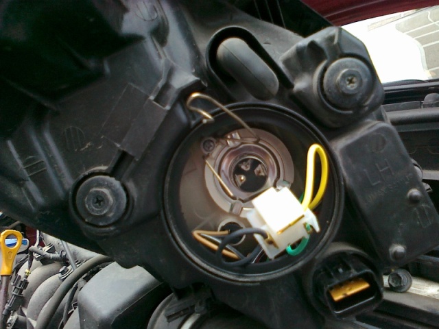

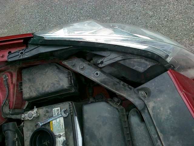

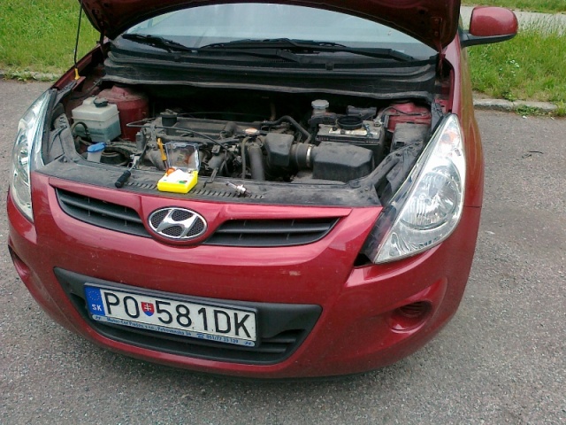

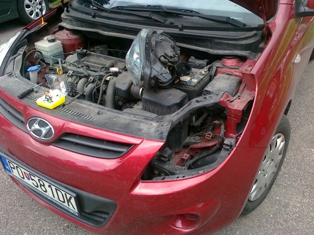

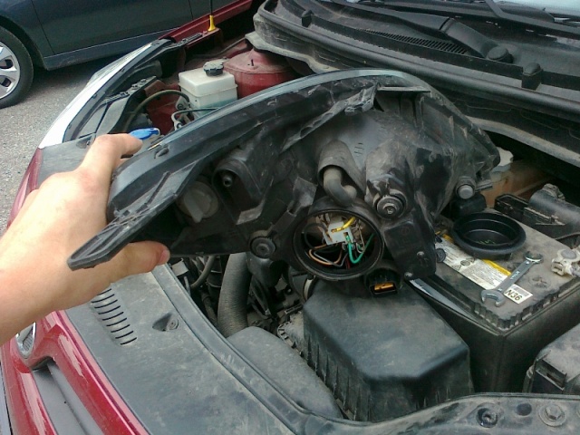

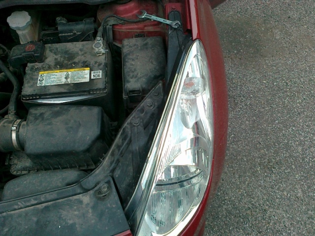

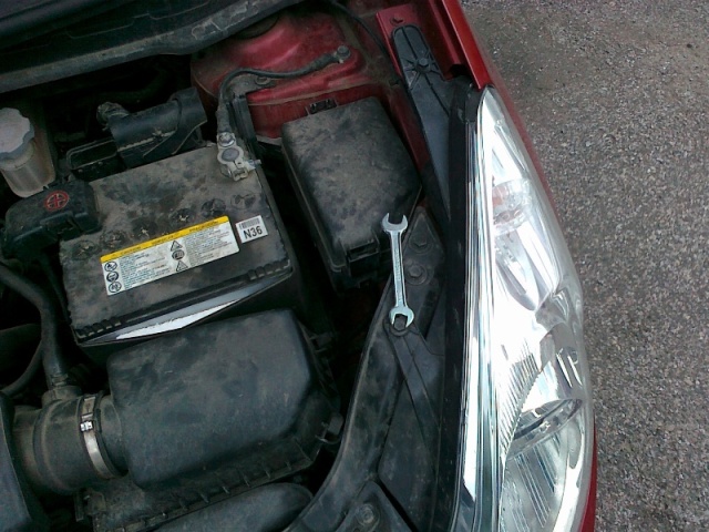

Prave dnes sa mi po 48000km odpalila ziarovka na vodicovej strane. Prikladam navod ako vymenit ziarovku.
Prve pokyny z manulu boli najjednosuchsie. Odskrutkovat 2 skrutky. Ale tu sa sranda skoncila. Pre poistky v dolnej strane nie a nie svetlomet vybrat. Nakoniec sa uplatnilo pravidlo - Kde nepomoze sila tam pomoze este vacsia sila (bol som na poistky pripraveny z anglickeho fora). Naslednym buchnutim sa svetlomet uvolnil z poistiek a vymena samotnej ziarovky je uz banalna zalezitost. Posudte sami. Na spolujazdcovej strane sa svetlomet koli stretavacim svetlam ani nemusi vyberat. Treba si vsak dat pozor na poistku, ktora drzi H4 ziarovku a aj na to, ze ziarovka sa da vlozit len jedinym moznym sposobom koli trom asymetricky rozlozenym vystupkom.
P.S. DO SERVISU URCITE NETREBA IST
A teraz samotne foto

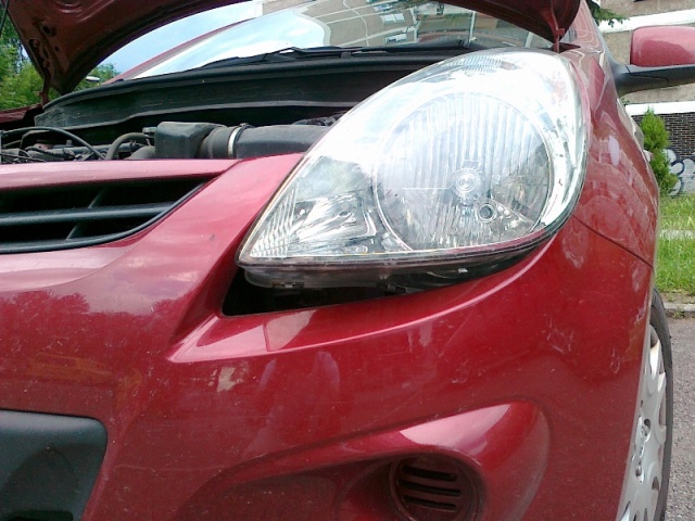

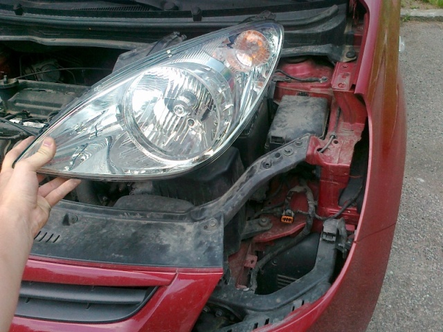

posledne obrazky. Samozrejme treba odpojit el. kabel a este som isto zabudol na nejake dorbnosti, ktore su vsak logickeho charakteru takze s tym nebude problem.

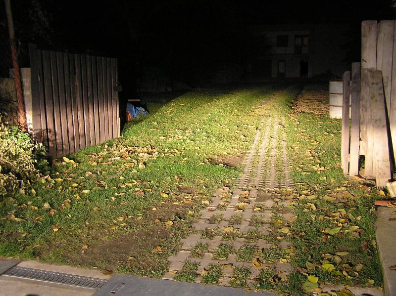

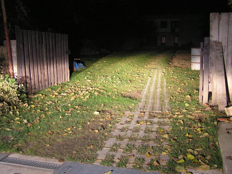

Tak pani trosku som sondoval po internete lebo si musim zakupit nove ziarovky a namotal som sa na ziarovky XENESIS TrueMatch. Chlapci z VW fora a inych ich ospevuju. Som uz na polovicu nacaty, ze ich zoberiem no tu cenu musim este stravit. 30€ za par. Najprv som si chcel kupit nejake obycajne lebo doteraz mi svietivost vyhovuje. No ako sa vravi raz zazit ako 100x pocut. Osobne by som na zimu kupil Osram Nighbreaker ale prihodim este 15€ a mam tie Xenesisy, ktore su pseudo lepsie. Nepochybne ich ale namontujem az na prelome jesen-zima. Teraz ked je svetla dostatok do 21.00 je to zbytocne.
Vas nazor popripade skusenost?
Tu su nejake obrazky co som nasiel na inych forach
Xenensis
Xenensis
Xenesis 115.jpg (125.81 KiB) Zobrazeno 5107 x
Osram Cool Blue
Osram Cool Blue
Osram cool blue 116.jpg (125.05 KiB) Zobrazeno 5107 x
