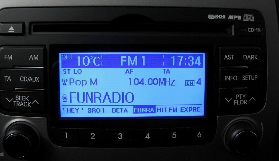

tatchwud píše:
willy50 píše:to laufas:
Ale já myslím úplně dole, teda pokud se pořád bavíme o displeji rádia.
(a jestli se bavíme o stejném problému)
Nevím jestli je více typů, já mám ten který je vyfocený v příspěvku od matysekula výše.
Čili tobě se podržením tlačítka načte velký i malý nápis názvu stanice? Hrál jsem si s radiem asi půl hodiny,vše jsem přeladil a stále stejné.Velký nápis ano,malý ne. Asi fakt nový typ rádia.... ](*,)
Teď jsem tak trochu na rozpacích, nevím co chceš říct tím "Velký nápis ano,malý ne".
Mi to připadá zcela jednoduché, pokud podržím to tlačítko předvolby(kterékoliv), tak se mi do této předvolby uloží právě naladěná stanice a na spodním řádku se objeví její název.
Ten se případně zkrátí na 6 písmen(aspoň myslím že 6, nejsem v autě).
Název je jednoznačná informace posíláná v RDS protokolu jako Program service.
Omlouvám se, že se tak rozepisuju, ale chtěl jsem podrobně vysvětlit jak se mi moje rádio chová. Pokud má někdo jiný typ, tak se může chovat jinak.

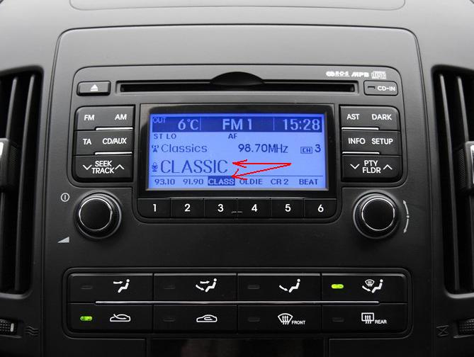

viz obrázek.Na spodním řádku se mi objevuje jen frekvence (malý), uprostřed velký název stanice. V tom je asi rozdíl mezi starší a novější verzí radia. :mrgreen:
Aha, tak to je škoda, je to pomoc.
Pokud je HW stejný, možná by stálo za to zeptat se na nový FW.

Ještě (ať to máme úplné) k tomu obrázku od tachwuda: to malé classic na 3. řádku zdola je žánr, který stanice právě vysílá - zase se bere z RDS a v tomto případě je (náhodou) stejné jako název stanice.
To, že se do paměti uloží buď frekvence nebo název stanice, jedno není. Stejná frekvence může být v různých oblastech využita k šíření různých stanic. Takže pokud mám uloženu frekvenci, naladí se mi ta stanice, která na této frekvenci vysílá, přesto že jsem si tam uložil stanici jinou. Pokud mám uložen název stanice a v dané oblasti ji rádio na té frekvenci nenajde, pak se ji samo pokusí najít na frekvenci jiné, a já pak posouchám tu stanici (ne frekvenci), kterou jsem si uložil. Pokud nenajde, oznámí to nebo naladí poslední frekvenci té uložené stanice (maje starý model rádia, nevím jak se v i30 chová). Toto považuji za vyšší uživatelský komfort. A takto se mi chovalo 8 let staré Daewo ve Feldě.

Na pohled je radio stejny, soft ovsem bude asi novej. V patek budu moudrejsi doufam.
