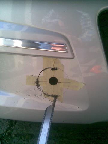

Toto používam už dlhé roky. Na kov, drevo,plasty.
Alt.1 Pootvorím zverák na 10mm, položím plátok a trochu ho ohnem do tvaru V. Ak trafím, viem vypíliť rádius.
Alt.2 Odstrihnem nožnicami na plech.
Výhoda: dá sa urobiť dobrý prítlak na rezaný materiál, nie je to len hladkanie.
Využitie: napr. prepílenie puzdra, ktoré nedokážem vylisovať

Kolega s peugeotom potreboval vylisovať puzdro na podvozku. Po obehnutí servisov, kde mlátili kladivom, nahrievali autogénom a zničili aj sťahovák , rezignovali. Aj servis aj kolega. Zobral som ho do garáže, nastrihol plátok, pozdĺžne prepílil asi 3mm stenu puzdra z dĺžou asi 30mm. Povolilo pnutie po lisovaní.
Čistý čas práce cca 20 min. Ten plátok mi zachránil kožu už mnoho krát.
