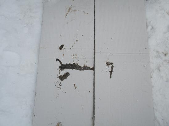

Re: Olej mizí,kape z vejfuku,smrdí...prostě zase problém
48h po provozu na 20km...ten první větší chcanec je v průběhu 24 hod pak ten zbytek...
kurva
tady si myslím,že můžu lejt cokoliv .....a hovno platný
kurva
Přesně tak,to tam můžeš lít co chceš-tohle opravdu vypadá na nějakou díru ve vaně,kolem kliky by toho tolik neproteklo

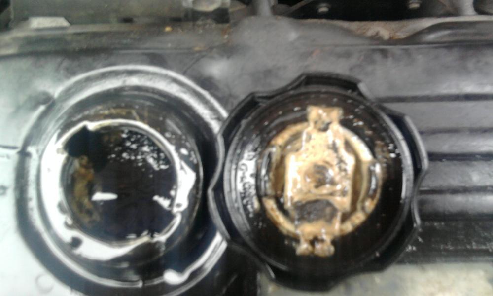

kuva...co vy nato....
Emulze, to nastane kdyz se smicha voda a olej...bud mas vodu v oleji a nebo Ti to vicko zkondenzovalo(ale docela hodne)
