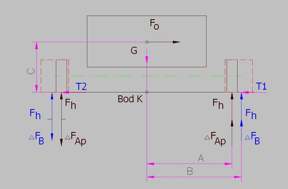

Re: Trochu teórie nikomu neuškodí
majlo:
Skúsim urobiť triezvu úvahu.(po pol deci)
Hmotnosť G sa prejaví v obidvoch prípadoch rovnako, a medzi pneumatikou a cestou pôsobí reakcia Fh.
V zákrute pôsobí odstredivá sila Fo, ktorá je tiež rovnaká pre oba prípady. Musí platiť F0=T1 + T2
Rozdiel je ale v ramene pôsobenia síl.:
Kde dF prídavná prítlačná sila, ktorá vzniká naklápaním auta v zákrute.
Je jasné, že ak je širšia pneumatika, rozmer A sa zväčší na rozmer B, a tým pádom reakcia dFap je väčšia ako dFb.
Z uvedeného vyplýva, že na udržanie auta na ceste v zákrute, auto so širšími gumami potrebuje menšiu prítlačnú silu na vonkajšom kolese, potrebuje teda aj menšiu treciu silu na viac namáhanom kolese, ktoré skôr dosiahne šmyk. Kompenzuje sa to tým, že na vnútornom kolese sa trochu zvýši trecia sila, ale tá je na bezpečnej strane hranice šmyku.
Ono je to trochu zložitejšie, ako som nakreslil, pretože do výpočtov vstupujú veličiny ,ako nakláňacia tuhosť náprav, neodpružené hmotnosti náprav pôsobiaca v ťažisku....uhol nakláňania karoserie (mení rozdelenie síl od hmotnosti).....
Ale princíp je v poriadku (podľa mňa)
Stále mi ale vrta hlavou
, že v medzných podmienkam-limitných- keď už dochádza k odtŕhaniu gumy z pneumatiky, by to mohlo fungovať aj trocha inak.Ku gumovaniu dochádza, keď sily potrebné preniesť sú väčšie, ako súdržnosť materiálu pneumatiky.A to by mohlo súvisieť s merným tlakom medzi pneu a vozovkou. Pri úzkej pneu sa dosiahne táto medza skôr.
