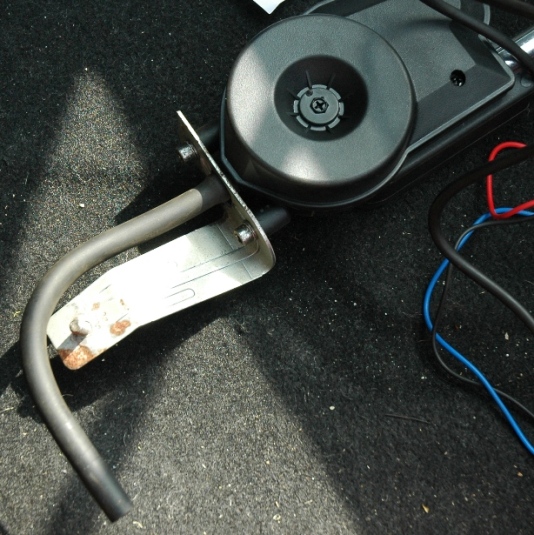

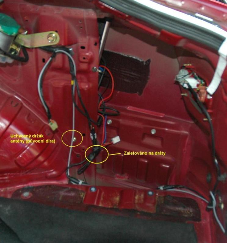

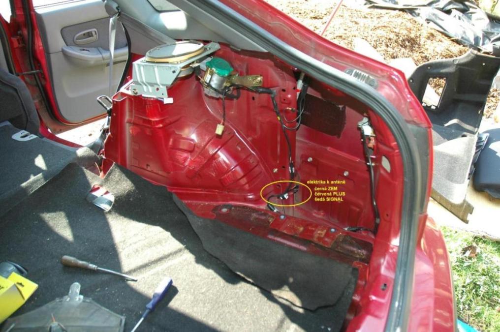

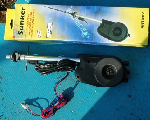

Tak pár foteček z montáže vysouvačky (původní vytahovačku tchýně ometla v myčce).
Třeba se to někdy v budoucnu někomu bude hodit.
Anténa koupena v TIPA (.eu) za 490,-
Konektor v autě.
Držák antény jsem udělal z držáku té původní antény. Šlo to parádně a i to pěkně pasovalo , bež větších úprav

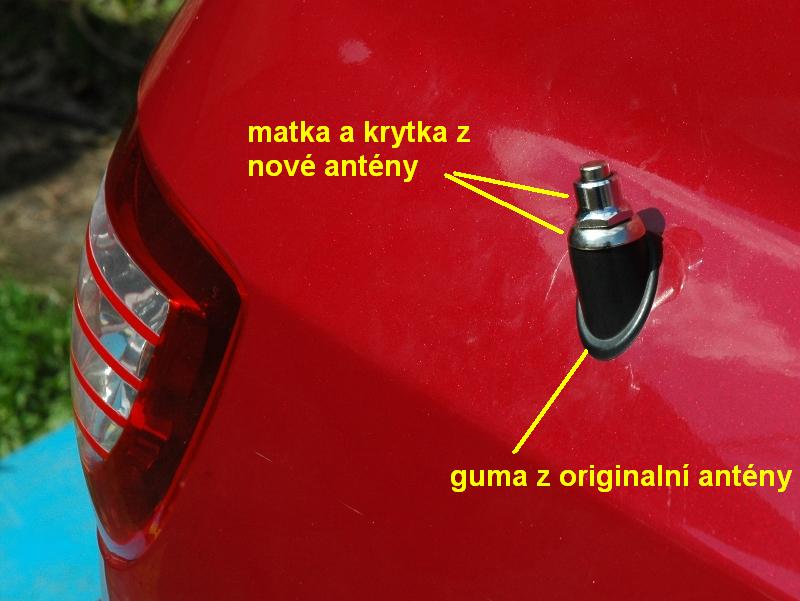

ZAPOJENO
ZVENKU

já na coupe nechaval original krytku, ale na lantře tuhle samou, ošklivou. jenže nejen, že je ošklivá, ale za rok také rezavá jak liška! takže hledej raději tu původní a uprav si ji :-)
Re: vysunovací anténa a 12V zásuvka
Napsal: 24 dub 2012, 12:24
od bohrosik
původní na to nepasuje vůbec :-( , ale zatím jsem to nevyhodil :-)
