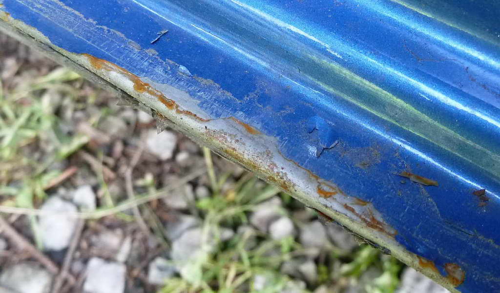

Ke kvalitě toho pozinku, takhle vypadal práh mojí i30 pouhé 2 dny po sloupání laku. A neřekl bych že v tomhle místě byl plech mechanicky poškozen - čili že by byla odřená vrstva zinku (sloupek se s prahem potkal o něco níž ](*,) ), oprýskalo to spíš vlivem ostrého ohybu.

Re: Hrúbka a kvalita plechov Hyundai I30
89majlo96 píše:to je nejaky cajickovy ten sofer :mrgreen:
Ten ridic ma o 10kg vic nez ja...:)
Chrochnik: hezky :mrgreen: jaks to dokazal? To sis oklepaval snih z preskacu?

pěkná práce, mám nafotit jak vypadají prahy na mé 14 let staré A8 :D

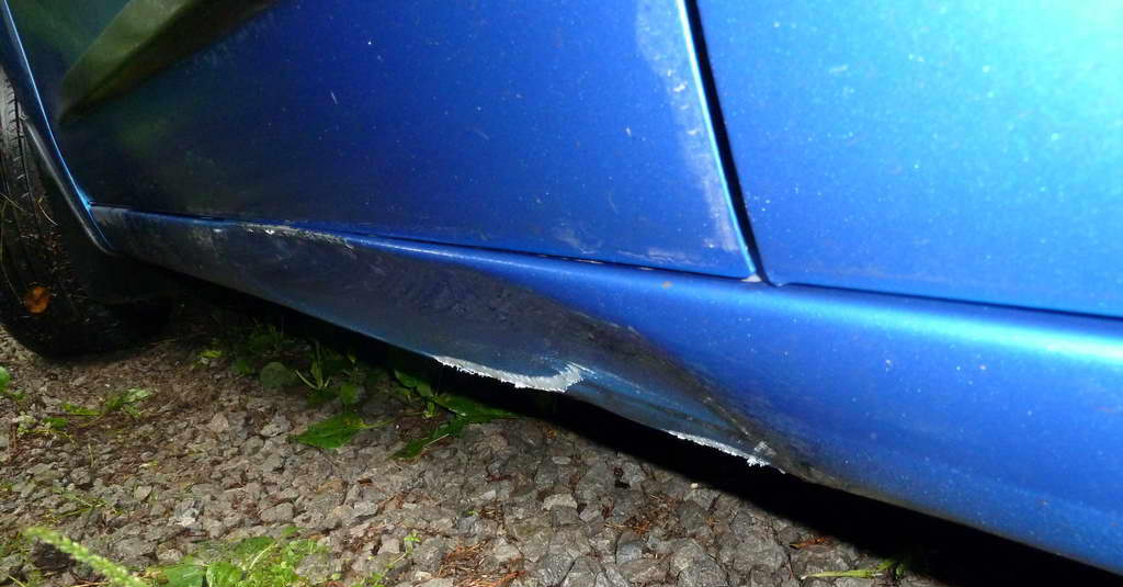

Chrochnik, uff, no nie je to nic moc. Co sa stalo?
Chrochnik
Příspěvky: 94
Registrován: 01 kvě 2009, 19:56
Bydliště: Ostravsko
Příspěvek od Chrochnik »
Laxius píše:Chrochnik, uff, no nie je to nic moc. Co sa stalo?
No neviděl jsem, že v místě kde jsem se otáčel čouhá ze země taková kovová trubka až jsem ji najednou uslyšel... zázrak že dveře jsou nepoškozené.
