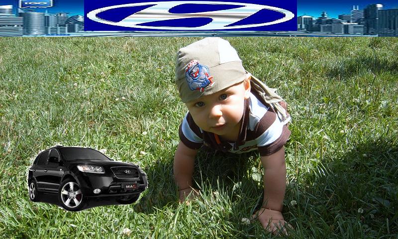

Ukecané IGO ? Tak si povypínám otravné hlášky typu - překročil jste maximální povolenou rychlost a pod. Místo origo hlasu - Na nejbližším možném místě se otočte do protisměru - Zapnu hantec (su přece brňák) a pak slyším jen - Hoď to do protivky ;) atd atd ..
Místo rozšířeného nastavení zapnu jen "základní" a k tomu 3D, budovy a TMC a jsem vysmátej.
A pokud zatoužím, pak mám k dispozici neuvěřitelnou škálu údajů o celé projeté trase a můžu nad tím trávit třeba celé hodiny dokud mi z toho nehrábne ](*,)
Ale jsem dalek toho, abych nekomu něco vnucoval .. krásné je přece to, že máme právo výběru a každý si tedy zvolí to, co je mu nejbližší .. a to je fajn.
Ještě jedna věc - upravil jsem si uvítací obrazovku - můj malej se od té doby dožaduje vyjížďky autem a spuštění navigace :) Kdybych věděl jak sem dát obrázek, pochlubil bych vám ;)

od Gonzo
Uvítací obrazovka navigace ;)
