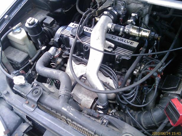

Takže včera objednáno těsnění na celou výfukovou soustavu a okolo turba i s olejovým filtrem spojím to asi i rovnou s výměnou oleje (když už budu sundavat turbo), která by měla nastat za nějaké tři tisíce km.
Dnes půjdou nové svody (zavařené co jsem si přivezl od Yuriiho) na vyžíhání do kalící pece a v průběhu zítřka na brusku pro srovnání dosedacích ploch.
Včera jsem si půjčil i zátku do víka ventilů pro kterou bych si měl jed doufám zítra takže konečně vyměním víko i když jsem už unikající olej vyřešil povolením šroubu v nalomeném rohu a přihnutím zpět k víku takže už neprská nebo minimálně ale to jen aby se s tím dalo jezdit a nemusel jsem dolévat.
Jinak po najetém prvním tisíci km můžu konstatovat že až na mou blbost a odhalené prasklé svody se žádná jiná závada neprojevila.

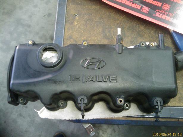

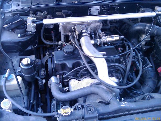

Takže nahozené nové víko ventilů a přes původní rozporuplné názory o kompatibilitě vík Scoupe a Accenta se musí dát za pravdu oběma stranám. Jako celek víko sedí těsní a funguje, ALE tvar víka respektive zaoblení u svíček je jiný trochu posunutý takže ze strany od rozvodů všude vykukuje tenký proužek hlavy nicméně to nijak nebrání v těsnění takže z praktického hlediska to je v pořádku. Další rozdílnost je v poloze odvětrávacích otvorů víka které jsou rovněž posunutý směrem od rozvodů naneštěstí hadice jsou poddajné a posunutí není až tak dramatické. Posledním rozdílem je výstupek se závitovým otvorem přímo pod sací trubkou takže když budete chtít trubku více zasunout bude se opírat o víko (zasunout nad rámec toho jak by mělo na dorazy to vyjde akorát s malou ale dostatečnou rezervou), výstupek je naopak posunutý směrem k rozvodům takže trubku nelze přišroubovat k víku což mě tedy nijak netrápí.

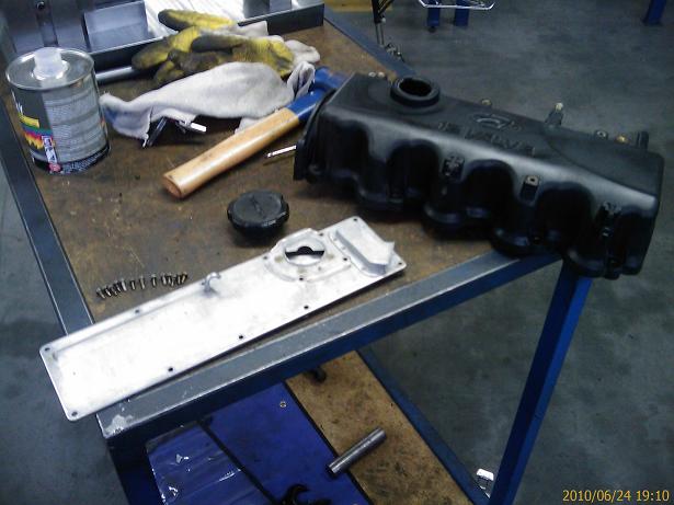

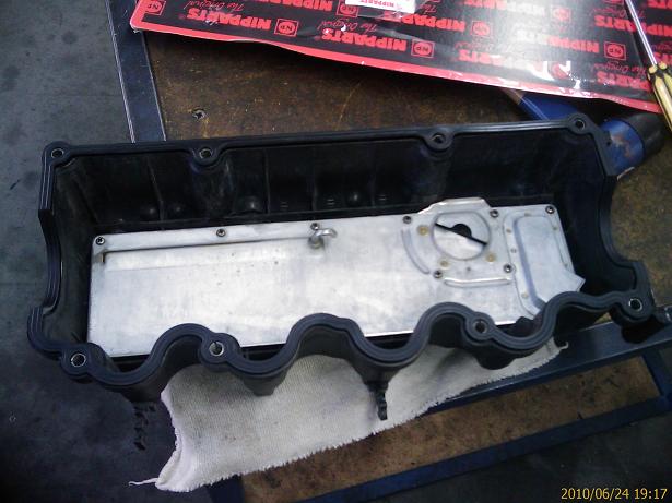

Kdyby se někdo při výměně rozhodl také pro vyčistění od karbonu, který šel z pouze 11 let starého plastového víka po zkušenostech poměrně dobře odstranit tak než to započnete tak si sundejte ten plech co je přišroubovaný uvnitř já se s tím dělal když už jsem si myslel že mám hotovo tak jsem to vyplachoval a pořád z toho lítaly kusance karbonu když už to bylo dobré tak jsem chtěl vyfoukat tak jsem vyfukoval další kusance které jsem pak měl všude. Teprve potom jsem si uvědomil že jsem čistil šroubky v tom víku a ne nýty jako u hliníkového víka odšrouboval jsem je a pak udělal zbytek. Zbytečně jsem si to protáhl.
každopádně ve výsledku jako nové, vyměněny hadice rovnou jsem vše zaměřil pro nákup maxima nových v metrážích.
