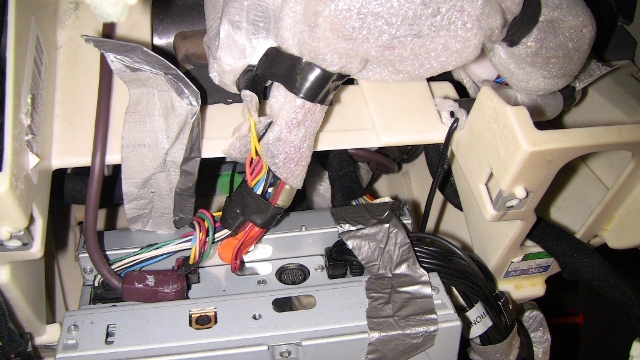

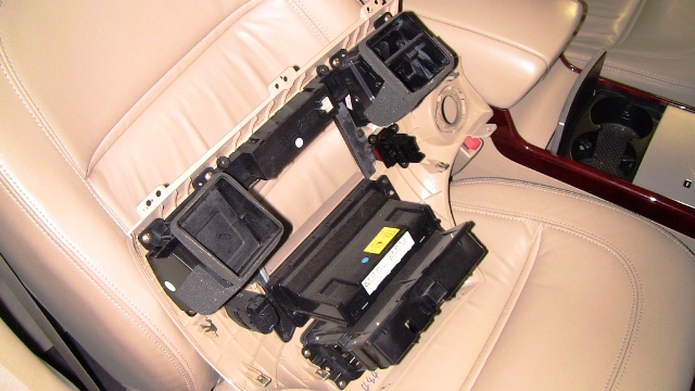

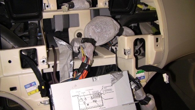

Zdravím všechny fandy Hyundaie, přikládám pár fotek z demontáže origo rádia které dodávali do Grandeuru a jeho výměna za Made in China :mrgreen:
Profesionálně zamotané a uchycené kabely rádia a navigace autosalonu HYUNDAI
panel zezadu
panel zezadu
demontovaný středový panel

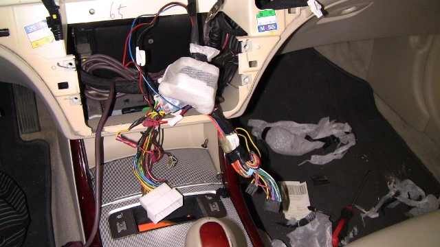

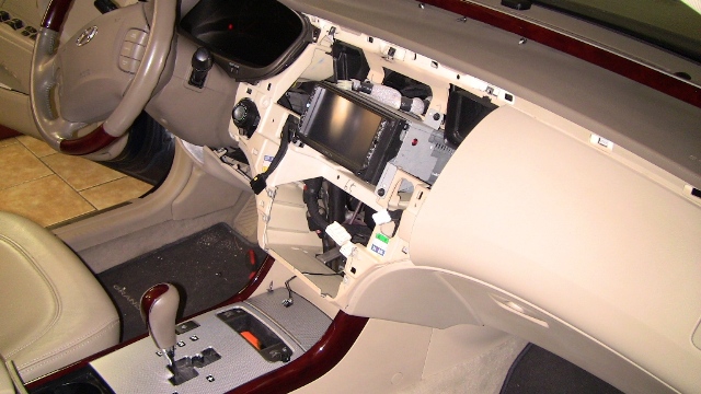

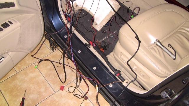

Další fota demontáže

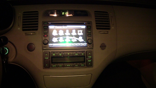

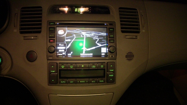

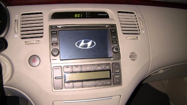

A konečně po 6ti hodinách utrpení montáž nového rádia. Jelikož čína je větší než původní rádio bylo třeba upravit rámeček. Není to ještě finální stav.
Hyundai Santa Fe 2006 114kW AT Dynamic (9l/100km)
MichalM
Příspěvky: 20
Registrován: 25 úno 2011, 16:42
Re: grandeur
Příspěvek od MichalM »

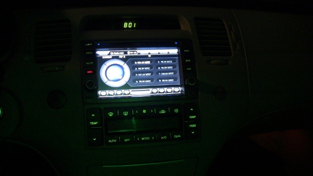

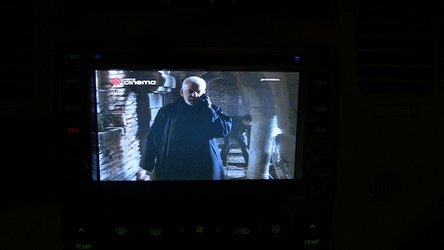

Byla možnost vybrat si s DVB-T tunerem, tak jsem to zkusil. Po Brně příjem solidní i za jízdy na to že je u toho jen mini anténka, na dálnici směr Břeclav takových 20km za Brnem je signál slušný pouze při zastavení na benzince. Budu to řešit jiným typem antény. Jinak číňan umí rádio s RDS ovšem AF funkce mu dělá problémy, což mě nevadí, na hlavním panelu je 8 předvoleb a kiss které hraje u nás na jihu na 3 frekvencích mám poukládané za sebou. CD/DVD mechanika přechroustá AVI,DIVX,XVID,WMV,mp3,wma.... Má i viruální měnič hudebních CD které si nakopíruje do paměti (celkem 6). Navigaci jsem si dal iGO, HF je taky použitelné, iPOD nemám, nemůžu vyzkoušet ale s USB jde přehrávat opět jak filmy tak hudbu. Ještě doplním o couvací kameru a přidám zase foto z montáže pokud bude zájem. Jo a jelikož mám zelené podsvícení, nedalo mě to a stropní světlo jsem taky překopal na zelenou.

Prvni cinsky radio, co se mi libi a nadherne pasuje do nerieru. Krasna prace :mrgreen:

To MichalM: Není to náhodou Grandeur pana Repeckého, který jsem tu nabízel nedávno k prodeji? Jinak, moc krásná práce, moc pěkně jsi to udělal. =D>

Díky za zhodnocení, vyndat to staré rádio byl porod ](*,) Hlavně když jsem odklopil rádio a viděl tou izolačkou všechno smotaný tak mě braly mrákoty :roll: Jinak ano, jedná se o Grandeura p.Repeckého. Řekl bych solidní jednání, vstřícný, obchod bez chyby. Cenu jsme taky upravili takže spokojenost oboustranná. Rozhodoval jsem se jestli II oktávku nebo pasáka, kvůli mé polovičce, ale když jsem uviděl tohle vozítko a porovnal užitnou hodnotu vs. cena nebylo co řešit. Nemluvě o tom, že tady u nás žádný Grandeur nejezdí, viděl jsem ho jen jednou při cestě z Brna domů, tak na to každý hledí jak puklý meloun :mrgreen: Nějaké mušky by se samozřejmě našly, ale to pohodlí a komfort ty drobnosti zcela potlačuje. Za měsíc už jsme nahrkali 5000km a mám takovou zvláštní nechuť když musím sednout do služební octavie :lol: Jinak co se týče plynu, zatím v pohodě, akorát se někdy stane že zničeho nic digitální ukazatel plynu spadne na nulu a přepne na bezin, projevilo se to asi 5x. Takže začínám hledat firmu v okolí která by se na to mrkla, pokud má někdo plyn v okolí Brna, Břeclavi a Hodonína a zná nějaké šikovného servisáka, dejte vědět. Je tam MAGIC od HL propan. Ale ta spotřeba v průměru 10,8 a plná plynu za 1200,- při dojezdu cca 600km nemá chybu =D>

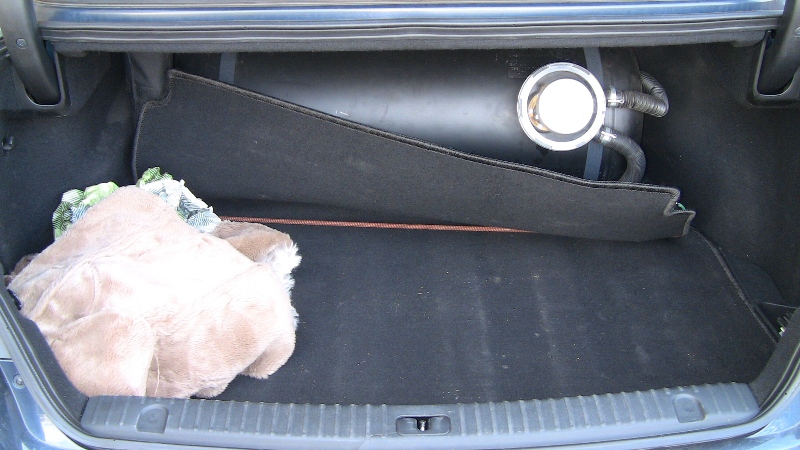

Jak máš umístěnou nádrž? Nemáš nějaké fotky?
Ne že by mě tankování benzínu ruinovalo, ale nedávno jsem byl s tím plynem na vážkách. Jenže bych asi přišel buď o možnost sklápění sedaček nebo o místo pro rezervu, ne?

Nádrž mám válcovou, místa v kufru je o něco míň ale žádná tragedie, moje polovička tam v pohodě naskládá 2 plné kufry hader a ještě zbyde místo i pro mě :lol: , sedačky mě sklopit jdou ale koukám na nádrž :D . Mě osobně to nevadí, zatím jsme dva takže na dovolenou se hromada věcí dá na zadní sedadla a když jsem jel minulý rok na týden na Vranovskou přehradu santíkem tak byl narvanej kufr a ještě se něco válelo na zadních sedadlech :mrgreen: Už jsem otestoval jestli do Grandeura nasoukám přes zadní dveře mezi sedadla 2m koberec a jde to. Vánoční stromek v něm nehodlám převážet takže nemožnost protáhnout něco většího přes sklopené sedadla do kufru mě nevadí. Jinak až dojde k výměně nádrže, pujde tam toroid místo rezervy a rezerva do garáže. A pokud neprorazím gumu o pangejt nebo něco podobného na menší defekt a dojetí bohatě stačí sprej a pokud bych jel autem do ciziny, hodím rezervu do kufru. Přikládám pár fotek ikdyž už ho znáte 8) sundal jsem deflektory z předních oken, kazily vzhled a plesknul jsem chromované podložky pod SPZ, nějak mě to k tomu víc sedí.
