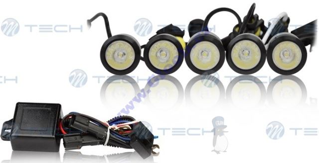

Servuste, hladal som este nieco podobne ako je od NSSC a nasiel som :-) a dovod? NSSC nerobia hlavicku v ciernej farbe, ale v neakej priesvitnej...a nechcel som aby to neako "svietilo" z narazníka... :hyu:
1.M-TECH DRL 825 HP(cierna alebo strieborna) 2x5ks 1W alebo 2x10ks 1W
http://www.gloob.cz/denni-sviceni-phili ... -hp-m-tech
2.NOXON DRL 502(cierne) 2x6ks 1W
http://www.top-elektro.sk/top-elektro-s ... ment#anch1

1.M-TECH DRL 825 HP - 19mm diera a 20mm krytka modulu(podla gloob.cz,na Nete som nasiel priemer 21mm krytka)
Na SK som nenasiel predajcu,Made in Poland...
2.NOXON DRL 502 - 20mm diera a 28mm krytka modulu(info od predajcu na SK)
