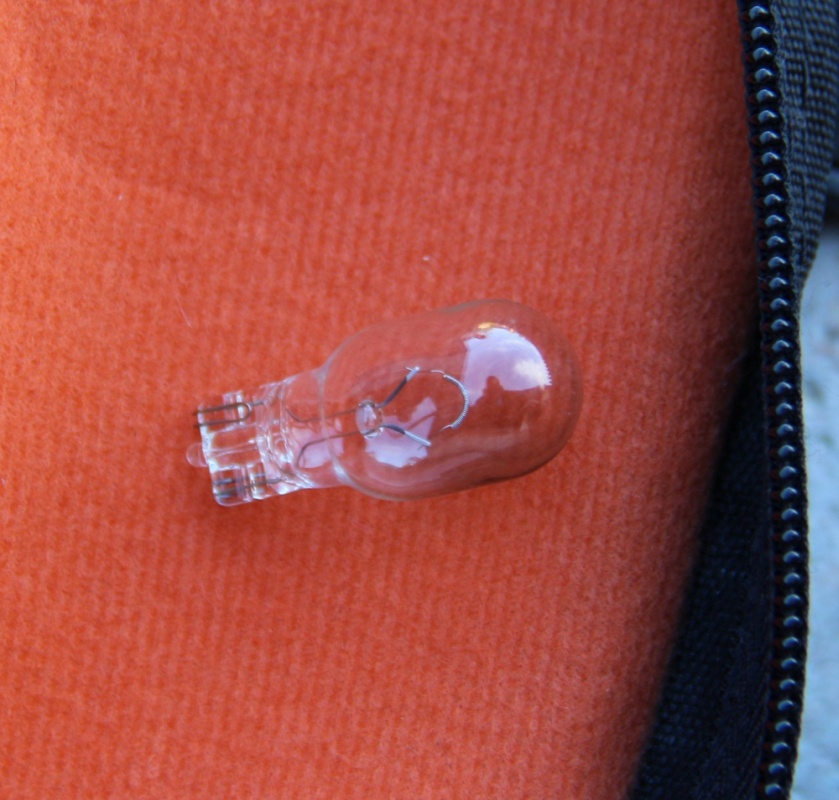

ahojte "ledkari"
Ja som dnes demontoval svetky lampicky co v aute mam.
Pod clonitkom a v strope vzadu mam 31mm sulfidky.. ale v stropnom svetle v predu mam nieco ine...
Vobec neviem ake su to ziarovky. Je to väcsie ako pätica T10.
Je mozne, ze KR verzie maju ziarovky ine. Aj nad SPZ a tusim aj v kufry mam T10...

KR ma stejnou - https://www.hyundaiclub.net/viewtopic.p ... 5&start=15 mela by to byt T15, dodnes jsem to ale neoveril

tak potom co vsetkci pisu o sulfidkách ktore sa nevypinali uplne?

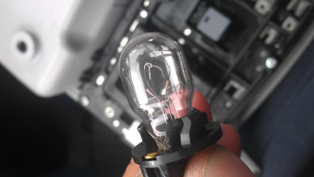

Tiez mam korejca... Sulfidky mam v SPZ, v kufri, v strope v strede.
V prednej casti (vodic a spolujazdec) mam T10.
V clonitkach som nepozeral a tie asi zatial menit nebudem... zda sa mi, ze kryt ziarovky je dost pevny a trochu som sa bal do toho zasahovat. Mozno neskor, ked ziskam viac odvahy

ahoj iGz neviem ale ja mam nad SPZ tkou T10 a nie sulfitky. Skús to ceknúť, mam taký pocit že sa mýliš. A čo sa týka osvetlenia make-up zrkadielok v clonitkach tam mam sulfit 31mm a dáš to dole celkom jednoducho .Netreba sa báť, stačí pod svetlo zastrčiť niečo úzke OD STRANY OKNA a ťahať smerom dole. Ide to trocha ťažko ale pôjde to na 100%.
Mohol by niekto napišať aké ledky dal do stropného svetla vpredu tak aby mu to zhasínalo tak ako ma a ledky nesvetli stále /jemne/ sú tam T15 ako mi tu niekto poradil...

miskinsr : Nie, nemylim sa. V SPZ mam sulfitky a v cuvackach mam T20ky (vid foto), priamo na ziarovke je oznacenie W16W. Mam korejca, preto ten rozdiel...

no ja som menil pred tyzdnom ziarovky za LED na SPZ a mam tam T10.
takze neviem....
este potrebujem vymenit v stropnom a mam komplet LED interier + parkovacky a osvetl. SPZ.
a KR verziu mam aj ja 2007 r.v.
