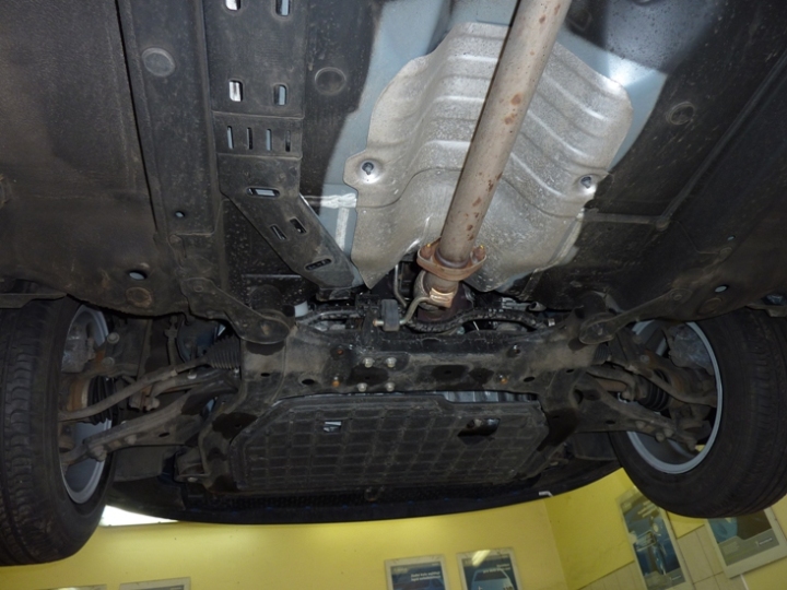

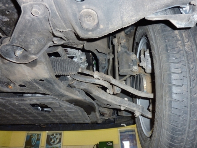

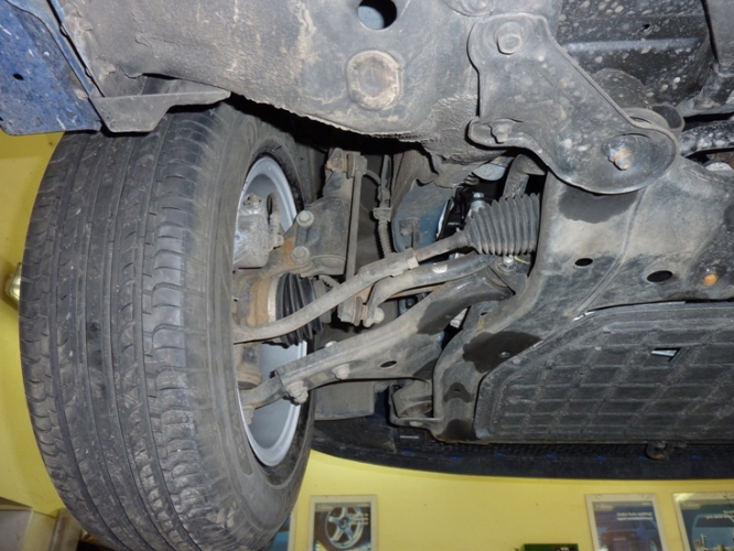

. Když jsem v pneuservisu přezouval na letní, tak jsem si nafotil spodek auta, abych zjistil, jak se letošní zima podepsala na autě. Foto přikládám. Mě osobně se to zdá být v pohodě. Jestli tam ale někdo něco vydíte špatného, tak dejte info. Díky

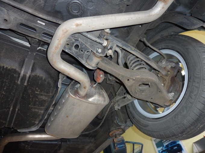

A ještě poslední foto, stav výfuku po zimě.

Výfuk stejně shnije ve spojích zevnitř, protože se tam usazuje voda z výfukových plynů. Povrchová koroze v plochách není problém, a jakmile je vidět rez kolem spojů, tak je hotovo, 90% tloušťky plechu už je pryč (zevnitř).
