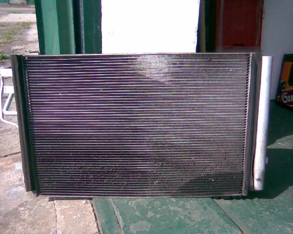

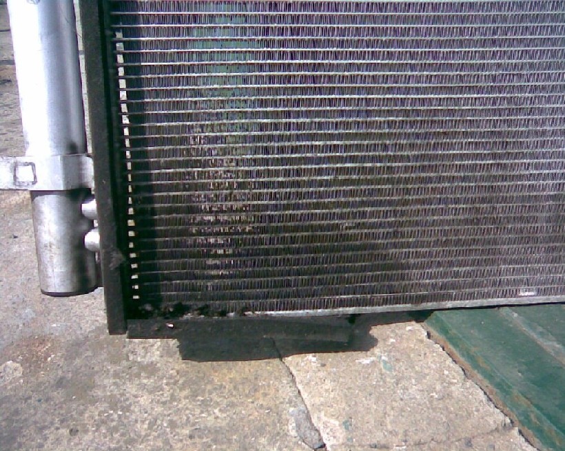

Tak mám vyměněný ten chladič klimy. Jak je z fotek vidět, soudruzi v Koreji (a i v Nošovicích) přeci jen udělali chybu. Souvisí to s molitanem pod chladičem (téma https://www.hyundaiclub.net/viewtopic.p ... it=molitan ), který mi kdysi taky upadl, ale bohužel ne celý. V tom kuse, který tam zůstal se drží vlhkost, sůl ze zimy pak udělá s hliníkem své - chladič v pátém roce proděravěl - to je ten promaštěný spodní roh, proražený nebyl. Takže trhejte molitan, dokud ještě máte čas! :-)

prepac ale este som nepostrehol informaciu ze by hlinik korodoval, to vymyslel nejaky novy vedecky tim koroziu hlinika ? Pokial viem tak hlinik len oxiduje a vzniknuty oxid chrani hlinik pred korodovanim a odolava roztokom soli #-o

hliník podlieha chemickej korózii ako každý iný kov a kvalitne skorodovaný hliník sa doslova rozpadne na prach, takže o žiadny vedecký zázrak určite nejde...

tak toto pocujem prvy krat ze by hlinik korodoval :-k ujo google mi nasiel ze koroduje zo stale posobiacej vlhkosti kvoli tomu ze sa nestihne vytvorit ochranna vrstva (patina). To mi nejde do hlavy, lebo ten chladic predsa museli vyrobit, stal niekde na sklade kde nanho posobila vzdusna vlhkost vplyvom ktorej sa patina mohla stihnut vytvorti. A ked sa aj namontoval do auta tak hned neslo do predaja, nejaky ten tyzden hadam presiel alebo mesiac a hned ten molitan nemohol byt mokry ako spongia a neustale by musel drzal vodu aby nevznikla ochranna vrstva ? Lebo ochranna vrstva by hlinik uz mala chranit aj pred posobenim soli a vlhkosti.

Tož tvůj hliník tedy nekoroduje... Hlavně ať máš molitan po celé délce vytrhaný, protože až bude tvojí I30 taky 5 let, tak si připrav cca 170 euro na nový chladič + další prachy za náplň + olej.
Prostě mi ten chladič prohnil a to kupodivu v místě, kde zbytek molitanu zůstal :-(

Moje auto bude mat na jesen tiez 5 rokov a teraz som si isiel lahnut pod auto a nic som neobjavil, molitany mam vsetky a chladic vyzera ako novy.
