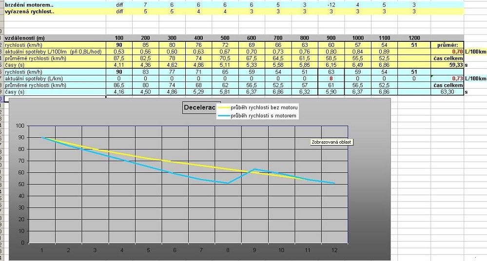

Rozdíl mezi tím, že nevyřazuješ či vyřazuješ, nemůže být větší než spotřeba při volnoběhu a to vztaženo na 100km je tak max. 1l v neprospěch volnoběhu, ale..!Jirka B. píše:Překvapuje mne velká spotřeba benzínu
To podstatné je, že nevyřazení = brzdění motorem, čili pokud jedeš z kopce, tak je výhodnější nechat zařazeno.
Pokud však jedeš po rovině, může být výhodnější i vyřadit a plachtit = brzdit aerodynamickým odporem a odvalováním kol a převodů. Například vítr v zádech, žádnej provoz, před tebou rovina a cedule obec. S brzděním motorem třeba někam za polovinu oné roviny, kdy rychlost klesne třeba na 50-60km/h. Pak musíš zařadit a akcelerovat nebo min. držet rychlost a už je tu spalování třeba 4L/100km na vzdálenost třeba 0,3-0,4km, nebo akcelerace při 8L/100 na 100metrech..
Projeď si nějakou trasu oběma způsoby, každejch 100m si zapiš rychlost a pak ti vypadne rozdíl třeba nula, ovšem trasu projedeš třeba o 4s pomaleji se zařazeným kvaltem...
Konečná bilance je otázkou/kombinací aerodynamiky vozu (ve vyšších rychlostech hraje výrazně vyšší roli než zatížení nákladem), otáček, které při brzděním motorem držíš (přece jenom 1,4litrovej cca 10Atm. kompresor ci cosi vezme, profil dráhy (rovina, klesání) a záměr pilota (ne/muset brzdit/nespěchat..)...
Jinak 10L je celkem dost, já mám CW a nejvíce jsem měl 8,7L a to ještě s mixem N95+E85, se kterým to bralo cca o 10% více než čistě na N98.
(PS příloha na hraní, čísla si tam každej zadá takový aby měl pravdu
tak nic. excel nejde pripnout tak aspoň obrázek do hádanice..

Tabulka pekna, mozna by to chtelo udaj 0,73 l vice zvyraznit...

Hodně zajímavá tabulka s grafem
nicméně v jestli takhle někdo v praxi brzdí motorem tak je s prominutím vůl
proč bych měl začít kilometr před obcí brzdit, abych mohl následně zrychlovat a zase brzdit? Nechápu podstatu takovýho plýtvání a otravováni řidičů za mnou. Osobně mi hodně vadí když nějakej důchodce kilometr před vesnicí začne brzdit (ať už motorem nebo vyřazením) a pak k velkému překvapení zjistí, že je ještě půl kilometru před cedulí a jede lehce přes 60, no tak zase přidáme a zase zabrzdíme
všichni snad ví, že nejvíc paliva žere akcelerace, udržování je mnohem méně náročné. Takže zkus prosím graf s bržděním motoru přeopravit abys například prvních 400m udržoval rychlost a následně začal brzdit motorem. Jelikož začneš zpomalovat až po 400m (stále jedeš 90km/h) ->na volnoběh už jedeš cca 70. Tak prostě těch 400m dosáhneš rychleji a poté se křivky začnou přibližovat až se v cílovém místě spojí při 50km/h. Že tyhle ideální hodnoty v praxi nedosáhneš řešit nehodlám, ale lze se jim samozřejmě velmi přiblížit v obou případech (brždění i plachtění). Poté se můžem bavit o výsledné spotřebě a sázím (samozřejmě na svůj názor
) že při brždění bude spotřeba menší. Ale když to tak proženeš excelem a hodíš screen, bude to asi nejlepší

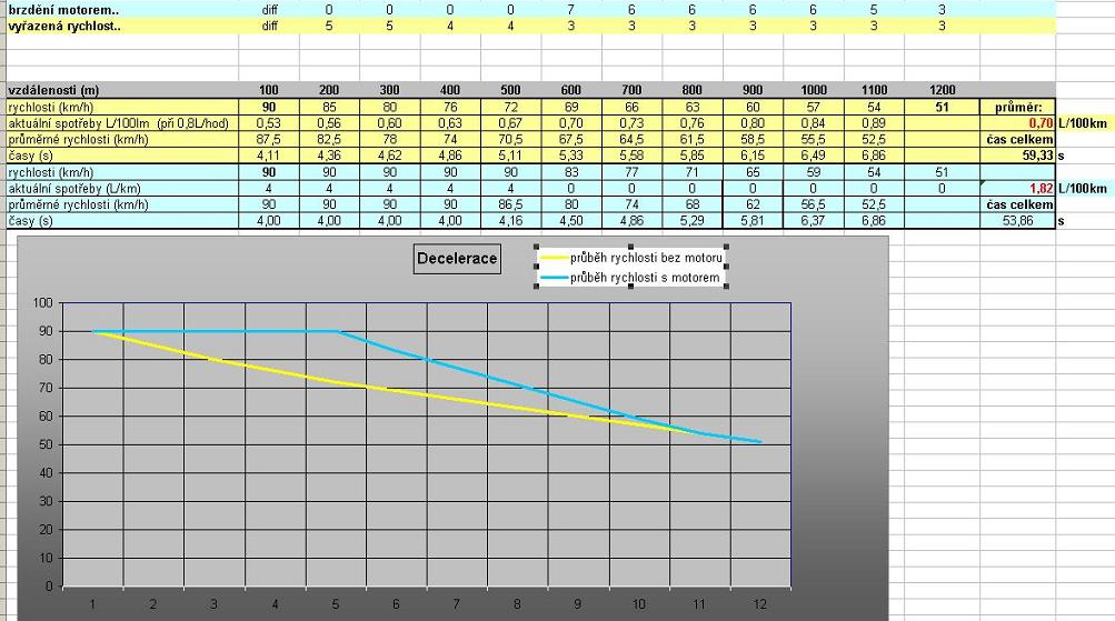

třeba takhle..
(opraven graf)

Jestli to tak vyznělo tak teda rozhodně nemělo
Nicméně i v té tabulce snad vidíš, že při brždění motorem je spotřeba 0 ->nula
což snad bylo hlavním předmětem diskuze, nicméně do ní patří i snížení spotřeby a to se musí brát na delším úseku (viz graf), né na vybraných 100m
a pokud vezmem v úvahu příjezd k obci tak podle mě má stejně brždění motorem náskok - jak ve spotřebě paliva tak v čase. Akorát je tady znevýhodněno brždění motorem (otázka jestli neúmyslně nebo ne), stejně tak bys mohl vyřadit 1400m před obcí, a až zpomalíš na 50 tak 60m zrychlovat se spotřebou 8l a pak zase doplachtit. Pak by obě situace byly ve stejně blbý a nesmyslný pozici a zase by plachtění prohrálo
Nicméně pokud bys bral nulovou spotřebu jako doslova nulovou tak pak bych ti dal za pravdu, protože jak jsem psal výše. Podtlak ve válcích určitě nějaký mikrokapičky ze vstřikovačů nasaje. Ale čerpadlo rozhodně nepracuje a necucá benzin z nádrže
Koukám žes mě předběhl, teď to vypadá zase jako jednoznačná výhra pro plachtění
takže jako jediná námitka mě napadá, že to je v excelu a praxe bude jiná
netvrdím že máš/nemáš pravdu, ale já si stejně stojím za svým, že brždění motorem je výhodnější. Když jsem začínal jezdit, měl jsem od táty odkoukáno vyřazování a jezdil jsem cca za 11l, poté jsem si vyjezdil vlastní způsob a ten je podřazování a brždění motorem, celkově jsem přidal na rychlostech a spotřeba mi klesla na cca 9,5l/100. Takže to bys mi vysvětlil jak?
Edit: já bych nedržel konstatní devadesátku, ale mírně zpomaloval třeba na 85 a pak by spotřeba k "udržování" nebyla 4l ale třeba 2

Ty excelovské tabulky samozřejmě nemůžou rozsoudit zda brzdit motorem/nebrzdit.. jsou to jenom čísla, která nemají oporu v konkrétním měření, nicméně ukazují, že rychlé soudy u klávesnice jsou pošetilé a zavádějící...
