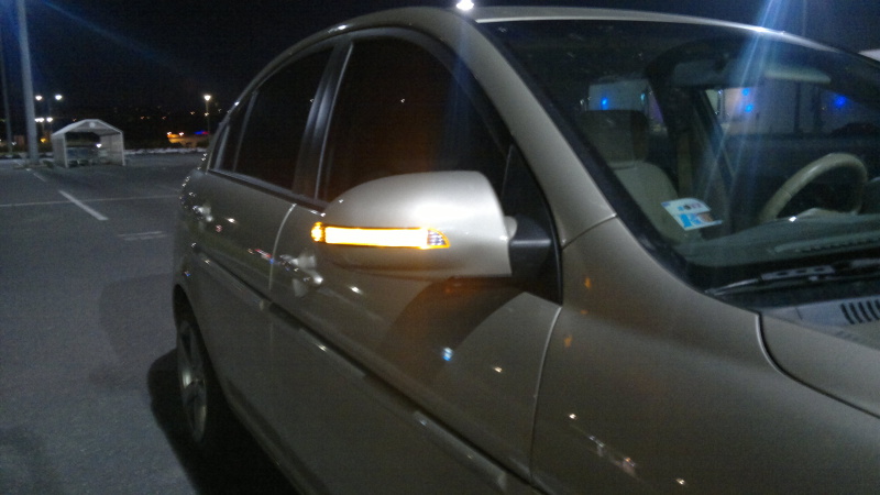

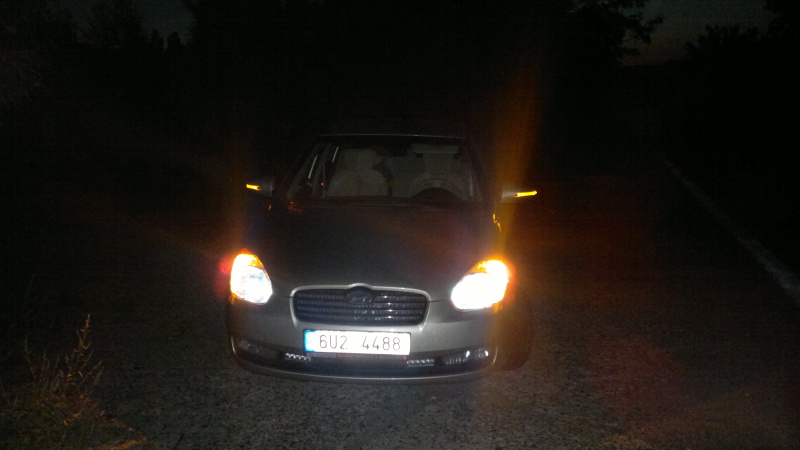

Takže konečně se dnes zadařilo a mám blinkry v zrcátkách! :lol: Dělali jsme to od 17 do 20:30 no mazec... :?
Rozebrat tapec, je jednoduchá věc. Poté rozebrat zrcátko na prvočísla , taky jednoduchá věc.. Jen to sklo z toho vyloupnout.. to je votřes a ještě horší ho tam vloupnout zpátky :roll:
Kabel jsme vedli po současné kabeláži a průchodkou , husím krkem, ze dveří do blatníku. To byl zádrhel, protože místa je všude málo, musel se odmontovat i reprák, abychom vzniklou dírou po něm, tam mohli strčit ruku a do husího krku prostrčit drát od blinkrů.. Tam je propojovací kostka s jednotlivýma pinama, která je uchycená v karosérii.. Aby dráty nikde "nečuměly" je nutné projít i tou "kostkou" . Naštěstí, tak je několik pinů neobsazených...
Napinovat, by to sice šlo ale jednak je nemám, a jednak by to nebyla sranda, takže jsme volné místo pro piny provrtali malým vrtáčkem a vzniklou dírkou jsme prostrčili drátek..
Čili výsledek je ten že je vše hezky schováno v husím krku mezi dveřmi a nikde nic nečumí ani nepřekáží..

ZdeněkSvoboda
Příspěvky: 1879
Re: Martun - New Accent 1.5 CRDi
Příspěvek od ZdeněkSvoboda »
Luxusní a zááávidím =D> :wink:

Díky :wink: Vypadá to fakt ok. Jen jediný co se u toho "stalo" že jak máme mega velký plácačky, tak trochu přibraly i na "tloušťku".. o nic nejde, normálně bych si toho nevšimnul ale tím že jsem dost čumákoval na zrcátka na Korea SUV, tak m přišlo , že kryty zůstaly původní nezměněné.. a já je mám mírně vyboulené.. a je to fakt na accenta :-k Tak nevím... :-k je tam uvnitř napsáno " Made in Taiwan" Tak jestli je to ten jejich facelift.. čert ví?! :lol:

Martun : Teda dědku :D je to parádní !! Do prčic a zase mám červa :-k hele, na kolikrát jsi se trefoval s foťákem do rozsvícených blinkrů :lol:

parada, ale co jsi udelal se stavajicimi v blatnicich,pokud je mas zapojene a sviti soucasne mohlo by to pusobit na PČR jako magnet.

No v pondělí jsem tě nahlodal, dneska... ty to vedeš teda.. :lol: Jinak s tím trefováním do "bliku" to docela šlo. Udělal jsem 6 fotek, z toho 4 byly použitelný.. :wink:
69pavel
původní blinkry jsou nyní v barvě.. takže to nehrozí.. :wink: Odpol nafotím a dám sem
