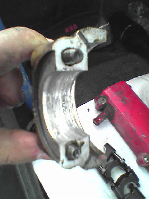

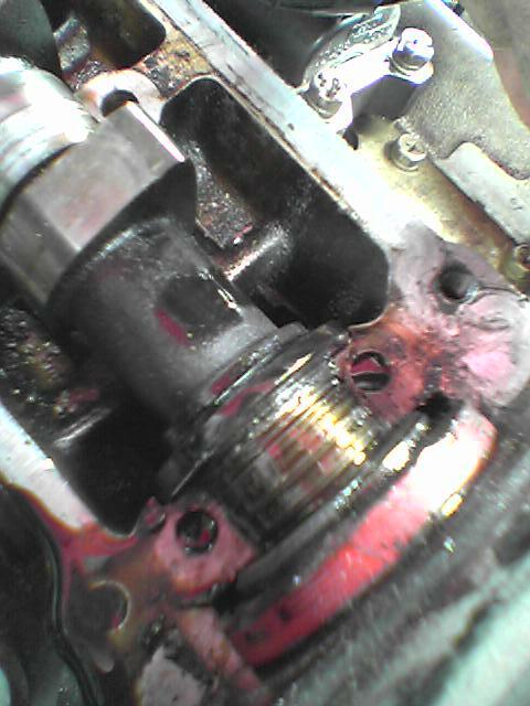

Tak tu sou fotky: http://leteckaposta.cz/671426454

Yurii,toto je len spina alebo co?lebo inde to nevidim iba tu....

Aano je to len volaky bordel
Nevim kdo s tou hlavou co dělal ale byla plná černého oleje a nějákých šponek... možná prach nevím, každopádne jsem jí trochu ojel hadrem a hned vypadá líp
Chce to jí pořádně očistit.
Koukal jsem i na ložiska další hlavy která je ještě na motoru a vypadají stejně, na tom dalším to už asi nebudu ani řešit, i když sem zvědavej jako opice jak to vypadá
Ale každopádně ti dám tuhle z fotek
Re: Zla hlava?tesnenie?
OK teda....ozaj,a vacku si nevyberal?lebo ja mam riadne vydrate aj v ulozeni vacky na hlave tak isto ako v tych troch (neviem ako sa to vola) co drzis v ruke....

Celé jsem to nesundaval trochu jsem spoláhal na to že všechno bude vypadat stejně když se to tak lehce točilo, když tam nebyly ty tři prostřední ložiska tak se to otočilo i dvakrát dokola setrvačností
