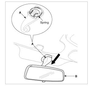

podarilo sa niekomu odstranit tu rezonaciu/trasenie spätneho zrkadla? mna to nie kedy dost otravuje ked sa do neho pozriem...
inak ta rezonacia mi nesposobuje ziadne zvuky ani klepot...
nevedel by niekto ako sa demontuje klasicke spetne zrkadlo? Mozno by pomohlo niecim ho vypodlozit... hmm?

Takhle se demontuje zrcatko, opacnym zpusobem zase nasadis,ja ho podlepoval el. paskou,pak jsem poridil el. chromaticky
zrcatko demontaz.JPG (19.17 KiB) Zobrazeno 3445 x

uz som to podlepil aj ja. je to lepsie. a kde si zohnal to el. chr zrkadlo?
