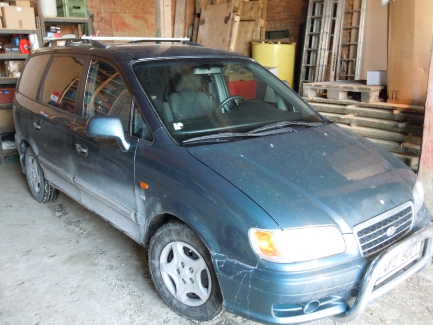

A teda fotka pro tr2700automat: Trajet v zimnim (solným) hávu- elegance sama, blé. Snad uz v tydnu prestane mrznout a konecne zajedu do mycky, je mi z toho blivno, jak vypada. Na samodomo myti to jeste par tydnu nevidim...Uz chci jaro!

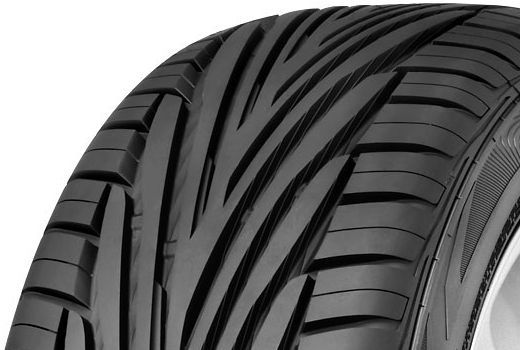

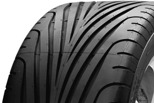

Ahojte klucí,
taková šalamounská otázka,jaký je rozdíl v konstrukci nebo směsi materiálu pneu dle váhového indexu :?: Já předpokládám že čím vyšší váha tím víc pláten,ale je rozdíl i ve směsi materiálu :?:
O co mi jde,již dojíždim letní pneu a řeším nákup nových,já mám papírově 96 H(710kg a 210km),protože jsem v této kategorii nenašel co jsem chtěl,použil jsem 95(690kg).Váhový rozdíl nepatrný.Otázkou je jestli by nebylo lepší pro mne koupit vahovou kategorii 99(790kg)z důvodu delší životnosti pneu.Sjíždí se mi pneu tak že prostředek má ještě 4mm a kraje již mají cca 2mm,což se mi nelíbí,samozřejmě je to jízdní styl,což přiznávám,mám auto :mrgreen: bus(2tuny :mrgreen: ) a střiham sním zatáčky jak se sportákem,proto mě zajímá zda toto opotřebení pneu sníží váhový index(víc vyztužený bok :?: ,jinná směs :?: ,víc pláten v konstrukci :?: )Momentálně používam UNIROYAL RAINSPORT 2 ,225/55 16 95H(mají i 99 W),ted momentálně pokukuji po GOODYEAR F1 GSD 3.Cenově se pohybují cca stejně.Za případný rozbor této otázky děkuji.
