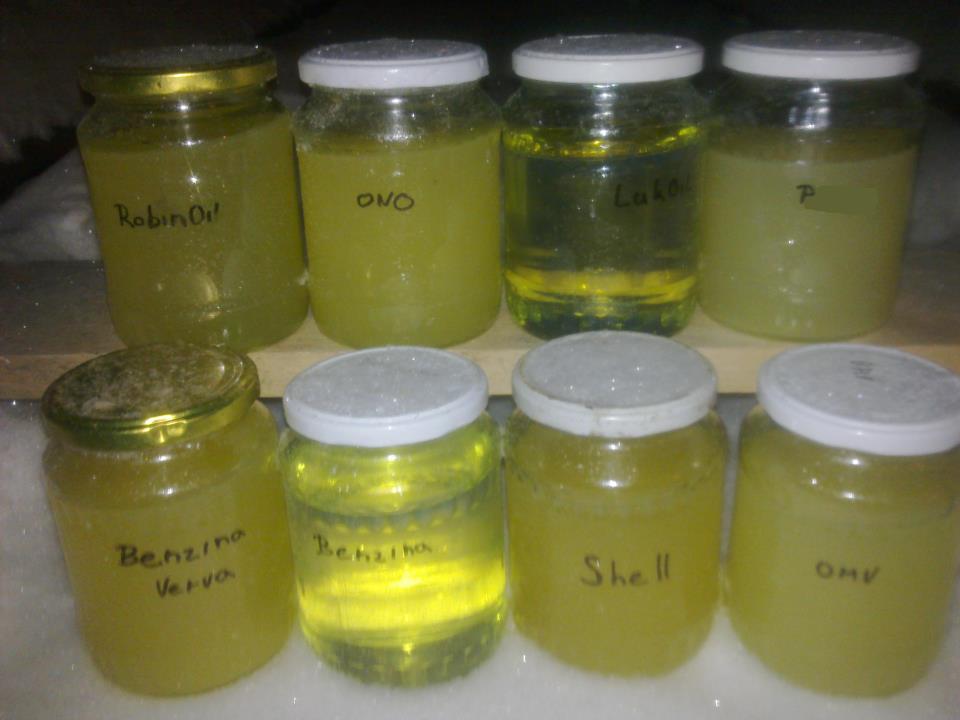

ked uz ukazujeme flasky s naftou, dostalo sa ku mne toto, ma to byt pri -15. Je to mozno viral (pravdepodobne) ale mozno na tom cosi pravdy je. Vervu diesle som natankovanu mal (od 14.1 do 3.2) a jazdilo to / startovalo suprovo. Potom nafta od Benzinolu Slovensko (desny lowend, nieco ako Ono v CR) a chod motora trochu hrubsi, ale slo to bez problemov

Tak a teď se zeptám jakožto nenafťák co je horší, jestli čim je to čiřejší, nebo čim je to hustčí a více mléčně žluté. Já se teda laicky domnívám, že čim čiřejší tim lepší. Jinak to chci vědět pro moji orientaci, kde na to kálej na těch benzínkách co se týče kvality.
Espero
Příspěvky: 3024
Bydliště: Tetín-Beroun
Re: Co robit ked primrzne nafta !
Příspěvek od Espero »
Tušíš správně, čím čiřejší lepší, na barvě až tak nezáleží, ale zákal znamená vysrážení parafinu.
Příspěvky: 8799
ja tiez neviem :P ale beriem to tak, ze cim cirejsie tym to lepsie prejde cez filter. resp malo by to byt aj dole aj hore v nadobe rovnake
Farrael
Příspěvky: 2161
Příspěvek od Farrael »
Tož to znamená, že se mi potvrdilo, že Lukoil a Benzina jsou na tom dobře. U Benziny je jen blbý, že je drahá.
