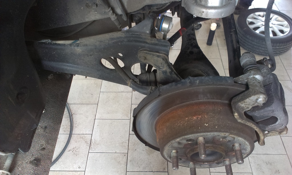

balik z Korei s poslednimi dulezitymi dily uz dosel, napr ulozeni, tlumice i pruziny vymeneny, tak budu doufat, ze k moji zkusenosti. Puvodni tlumice byly k mymu velkymu prekvapeni Sachs.
Foto z prubehu, finalni vysledek zatim neznam...

- IMAG0291a.jpg (181.93 KiB) Zobrazeno 4434 x
- IMAG0292a.jpg (216.5 KiB) Zobrazeno 4434 x
