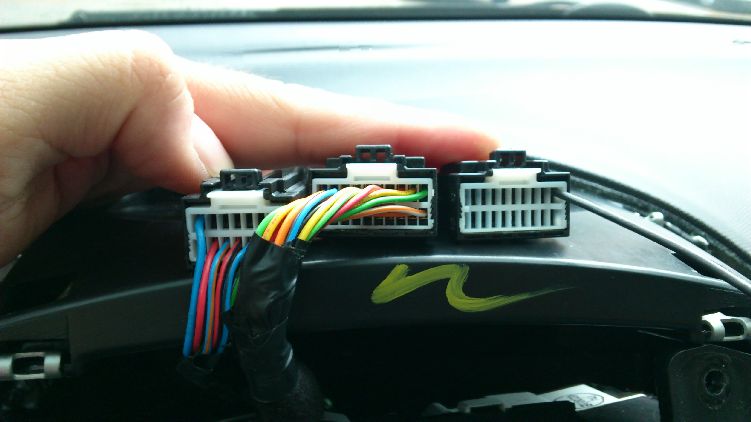

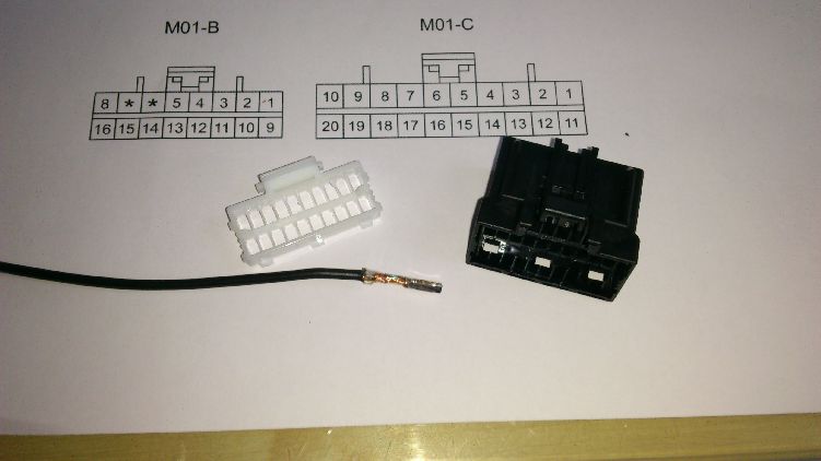

dneska dorazily piny do přístrojovky - řekl jsem si, že se vykašlu na tahání do dveří (možná někdy příště, eště mám fhurt v paměti, jak jsem shazoval dveře, abych ten dveřní konektor vydlabal...tfuj) a už jsem i stihl potrénovat vypichování :)
konektor do přístrojofky a kabel s pinem zděs
soudruzi konektoři zděs
btw...docela mne překvapilo, že v přístrojovce už most do dveří nachystaný je...to už tam ten snímač nemohli dát z výroby??pche..
No a závěrem, kdo pochválí novou fičůůůůru?:)

koukal jsem jak přesně ten konektor vypadá
a chápu správně, že jsu doplnil vodič z čidla do toho šedohnědného konektoru na obrázku a ne za něj (protikus za plastovým deklem)
pokud jo, možná bych ještě přehodnotil rozhodnutí (piny pro 040 a 090 doma asi mám z předchozích úprav :)

presne tak,je to v tom sedo hnedym konektoru. Dal jsem uz nemusel.
Omlouvam se,ja jsem vubec tu tvou otazku nezaregistroval proto odpovidam az ted, priste lepsi napsat SZ.
