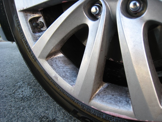

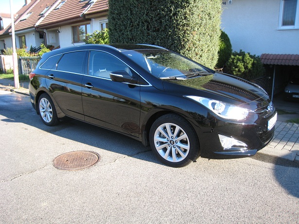

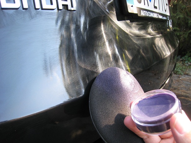

Vidim ze je tu par detailerov, tak sem pridam par foto z dnesneho umyvania auta. v podstate som ho chystal na zimu, tak som
ho poriadne vyumyval a navoskoval. clay som tentoraz nepouzil (clayoval som pred par mesiacmi) a ani
lestenie nebolo kedze auto je este stale ako nove bez vacsich cmuh, slniecok ci skriabancov - snad to tak este dlho ostane.
umyvanie CitrusWash od Chemical Guys, na hmyz APC od GTechniq, disky Bilberry od ValetPro a kopec suchania s kefou,
vosk na vacsinu auta Collinite 476 - je to syntetika vhodna na zimu, dlho vydrzi, trochu tazsie sa lesti a nevonia ktovie ako, na zbytok auta ako referenciu som dal Dodo purple haze pro. obj. som si vzorku na odskusanie kedze je to vraj ich novy produkt, specialne na tmave laky. je to prirodny karnauba vosk s vylepsenou formulou. lahko sa s nim pracuje, prijemne vonia a je dost drahy! este mam zalusk na jeden kvalitny prirodny vosk na tmave auta od Chemical guys, ak ho kupim tak ho po zime otestujem. uvidime ako
sa popasuju tieto dva vosky cez zimu. interier som povysaval, vycistil s InnerClean od Chemical Guys, okna ocistil s Glass Cleaner od 3M.
pred:
pocas:
po:
Hyundai i40 cw black (STYLE +navi)
Příspěvky: 9596
Re: Lak
Paráda,radosť pozerať ! Nechceš,požičam ti na den moje auto. :D/
