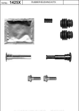

Tak jsem dneska měl konečně den volno a písnu o výměně těch prachovek na třmenech. Šlo to jako po másle. Nyní to chodí tak jako hodinky a ty " harmoniky " sedí jak mají
. Kde jsem koupil jsem napsal a na promazání jsem použil silikonovou pastu Lukosan M14. Fotky jsem nedělal , páč jsem měl slušně špinavý ruce a bylo mi líto mobilu. Ale staré harmoniky byly jednou tak větší než ty nové

pravdu díš Pavle69 , zůstaneme u brzd. Včera jsem to byl ještě projet a všechno O.K.
. Bohužel jsem se dozvěděl dlouho , že se pístky třmenů musí mazat pouze pastou se silikonem , kombinace vazelíny a měděnky mělo za následek změknutí a nabobtnání pracovek , následně se mi tam dostala vlhkost a pístky se začaly přidírat. Na brzdách jsem ale nic zvláštního nepozoroval , nic co by ovlivnilo jízdu , jen jsem nato přišel při přezouvání pneu na letní. Já to vše rozebral a vyčistil a namazal Lukosanem M14 . Samozřejmě ještě zakoupil sadu prachovek na třmeny. No a samozřejmě s tou spotřebou o 2 lt dolů byla legrace

Re: Poruchy brzd
Tak jsem pátral po opravných sadách na třmeny na mého ácu a nikde jsem nic konkrétního nenacházel
, až jsem kouknul na ácovo dvojče - Kia Rio II - brzdové třmeny jsou na obě auta úplně shodné
( objednací čísla jsou na přední i zadní stejná , stejný výrobce ) , ovšem u
sehnat opravné sady nelze , nejsou v nabídce , kdežto u Kia mají vše a vzhledem k tomu , že mají shodné třmeny tak to pasuje i na naše áci ( aspoň teda na 1,4 benzin ano , na diesel jsem nekoukal ). Stačí chvilku zapátrat a pak už jen vybírat dle cen dodavatelů
. Výrobce - Autofren Seinsa . Oproti origo cenám u
, jsou tyhle propastný rozdíl
