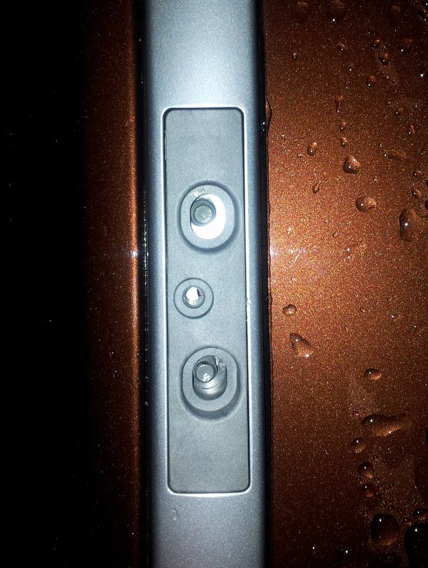

Instalace střešních nosičů: 1. část.
Bude to na pokračování, protože se mi na poprvé nepovedlo nosiče na auto přidělat.. stručně řečeno, za to puzzle v krabici (skládání doma) by se nemusel stydět ani Ravensburger, zatímco za způsob instalace na auto by se někdo stydět mohl. Poslal jsem prodejci dotaz, co s tím mám dělat.

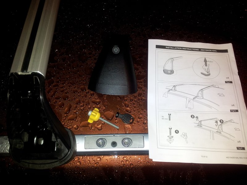

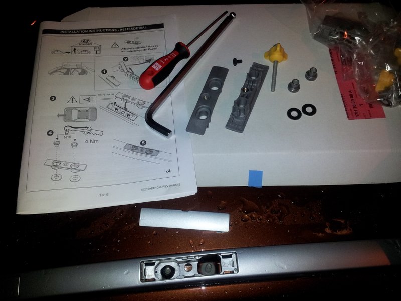

2 návody + postupně problémy:
Návod 1 - kotvící patky
Návod 2 - střešní nosič

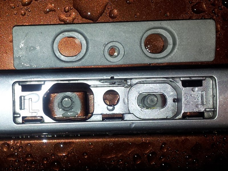

1) kovové kotvící patky (to co se strká do otvoru pod krytkou na ližině) nelícují úplně se šrouby pro ukotvení, viz foto, vlevo vpředu se mi na šrouby nepodařilo dostat matky. Možná bych je tam dostal, ale používat víc síly na nové auto jsem si netroufl.
Problém 1 - když to nesedí, co s tím?

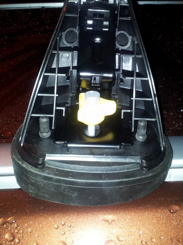

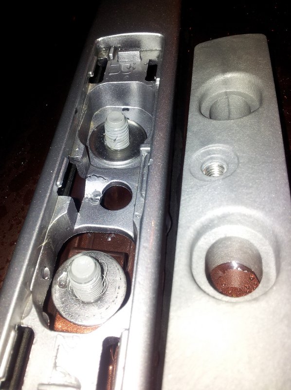

2) když šroubuji samotný nosič do kotvící patky (žlutá hlava šroubu na fotce), tak chvíli jde bez odporu (cca 1 cm výšky), potom začne odpor, šrouboval jsem ještě kus a zjistil, co ten odpor vyvolává - provrtával jsem se skrz plastovou část ližiny, prostě jsem ji lámal. Koncová pozice šroubu i ližiny je opět na fotkách, půdorys záběru šroubu (na druhé straně, kde jsem přestal šroubovat hned při začátku odporu) také.
Pozice žlutého šroubu na upevnění nosiče
Důsledek částečného zašroubování
Půdorys patky s naznačeným závitem šroubu

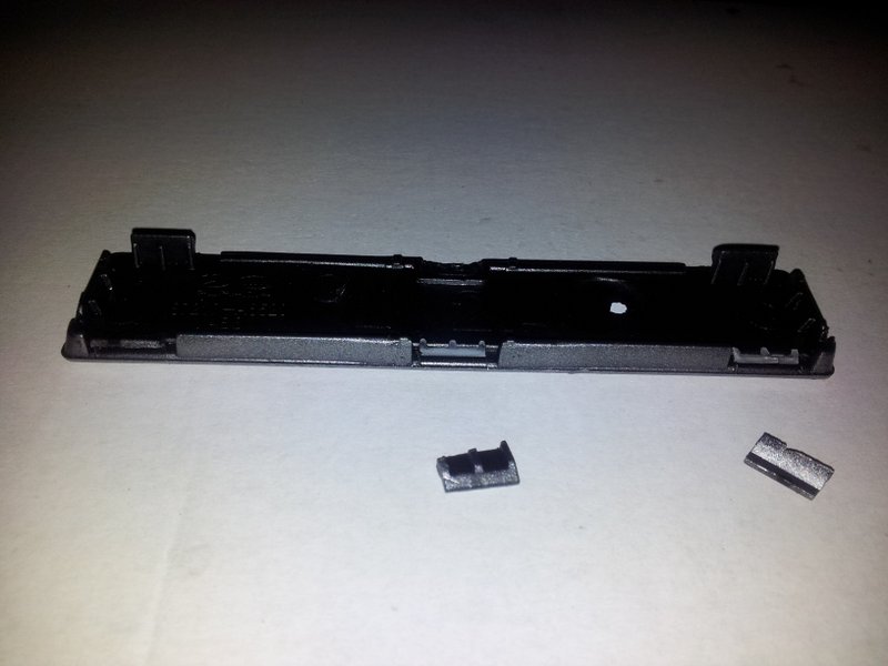

3) někdo se ptal, kolik toho vydrží plastové krytky. Odpovím: moc ne, dvakrát jsem jednu odklápěl a při každém odklopení ulomil jednu packu. Uznávám, že bylo těsně nad nulou, takže plast byl křehčí, ale je to v podstatě tak, že po nainstalování kotvících patek je na zvážení, jestli je tam už nenechat na pořád (když jsou tam patky, nedá se to přikrýt krytkou, takže to zase bude časem reznout, zanese se to a tak.. no nevím)
Plastová krytka bez pacek...
Tak to je zatím vše, doufám, že bude pokračování s úspěšným koncem.
