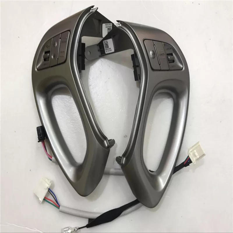

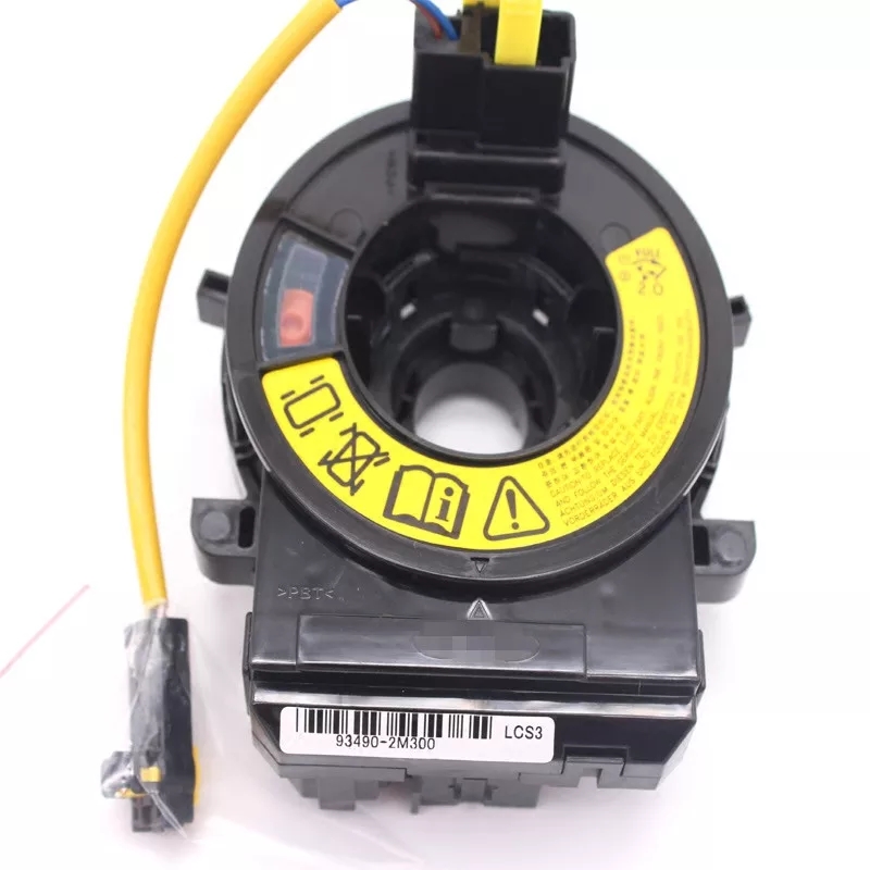

Nechcem zakladat nove tema.Ma niekto skusenost s dorobenim tempomatu ?Nevie niekto ci staci kupit tempomat ?A je pod volantom predpriprava? Ja som mal 407 peugeot to som len napichol.Na dia mi to sparoval a slapalo to.Ked kupim toto pojde to?Dakuje.
