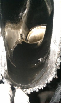

Ahoj dik pekne je to zrejme tak a ide o škrtiacu klapku, po vyčistení sania avšak len za škrtiacou klapkou to na 250 km prestalo svietiť ale opäť to svieti. škrtiaca klapka však nebola vyčistená údajne to ešte servisák nerobil. Odstranil som tu hadicu z klapky a zistil som, že je tam kopec nejakej olejovej tekutiny ktorá sa dostáva do klapky viď foto. Nerozumiem čo to robí v sacom potrubí ? Okrem vyriešenia problému ako sa to tam dostalo, potrebujem tu klapku zjavne vyčistiť ale ako na to to teda neviem. Dočítal som sa, že sa to robí prípravkami od Liqui moly napr. ale niektorí radia za chodu motora striekať do klapky a druhí demontáž a tak vyčistiť prípravkom. Hovorí sa niečo o resete pamate riadiacej jednotky kvoli údajom načítaným ohľadom klapky v čase ked bola zanesená avšak o hyundaioch som nenašiel nič. Prosím o radu dik pekne

jj,je to jak pises, je to u vsech dieslu ktery maj skrtici klapku stejny postup,nejlip je celou klapku demontovat, vycistit z obou stran,kdyz se to cisti na motoru tak je to cistene jen z jedne strany a na druhe zustane carbon.proto je lepsi demontovat,musi se stim opatrne zachazet ,pokud nejsi znaly radeji sverit servisu nebo nekomu kdo uz to delal,taky pote je nutny reset RJ odpojenim - polu baterie aspon na 1hod, po zapojeni je treba nejprve nechat RJ az protoci s klapkou do krajnich poloh, bude slyset takove cvakani a az to cvakani ustane teprve nastartovat-nepridavat plyn a motor nechat bezet na volnobeh az se motor ohreje na provozni teplotu a otacky volnobehu se ustali.v behu ohrivani totiz mohou kolisat
jinak si procti neco tady,je tam zmineno i to co jsem tu napsal
http://www.dfens-cz.com/view.php?cisloclanku=2008101202

Dik pekne, takže radšej sám neskúšať vravíš no ozaj som to nerobil nikdy aj ked nie som technicky antitalent bojím sa toho aby som to nejako nepokazil no hlavne neviem či ju mám rozoberať alebo len vyčistiť ten priezor kde je klapka a za druhé neviem momentálne s čím to treba čistiť. Liehom asi nie :) že ? asi len tými prípravkami sprejmi na čistenie klapiek. A čo vravíš na tú tekutu špinu odkiaľ to môže ísť ? je to normálne ? nie je to z EGR ventilu teda resp. či by nebolo dobré prečistiť aj ten ked sa tam dostáva ta tekutá špina. No fakt neviem ale zdá sa mi to dosť divné ked je vo vzduchovode tekutá špina :)

Nech vyčistit tu klapku a uvidíš rozdíl ale z EGR ten maras není...
To co ukazuješ je bud turbo které už propouští olej a nebo z odvětrání ventilového víka...
Já být tebou tak zkontroluji mezichladič turba,pokud se v něm nahromadí určité množství oleje tak hrozí možné přetočení motoru,pozor na to...

tak tu nic jineho nezbyde nez poradne zkontrolovat a najit pricinu proc to tam jde, neco muze byt spatne na motoru ale od toho je diagnostika,pricin muze byt hned nekolik,takze jestli mas v servisu znameho tak at se nato podiva,klidne muzes skoncit i na slabe kompresi ve valcich (kdy motor tzv dycha z klikoveho prostoru do odvetrani-napojeno na sani) ale to muzou byt spekulace,proto je treba to napichnout na diagnostiku a projit veskere parametry,tlaky turba,cidel,zkontrolovat samotne turbo zda nepousti olej do sani,uz byly tyto pripady,kdy misto do vyfuku propoustelo do sani.potom system ERG v jakem je stavu a jeho ovladani,no proste dukladna kontrola motoru, jinak pokud ten sajrajt je i v hadicich mozna ti nezbyde nez vytahnout i samotny chladic vzduchu a vycistit cely system sani.

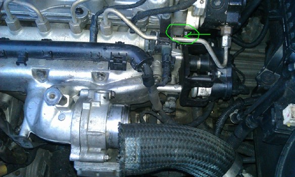

Chlapi dakujem velmi pekne za rady, chcem len dodať, že čo sa týka toho nasávania oleja do sania tak mal som predtým problém s unikom oleja spod jednej šruby neviem čo to je ale podložil mi to mechanik s novou podložkou a bolo to okey. Nevieme čo je to za súčiastku (vid foto) no vytieklo mi vtedy odtiaľ cca 0,5 l oleja tak nemohlo sa to odtiaľ dostať do sania nejakým spôsobom ?

podle fota urcite ne,tam to teklo ven po motoru a louze byla zrejme pod motorem,zkontrolovat jak bylo psano vyse

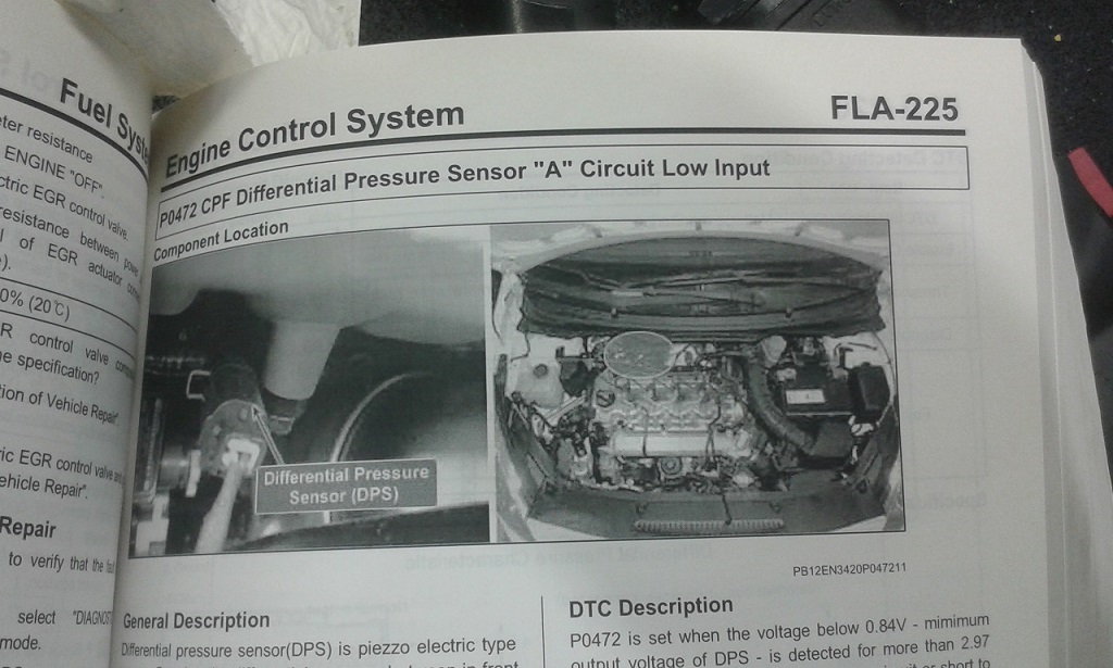

Pri väčšej akcelerácii sa mi zabliká a začne svietiť riadiaca jednotka :
cez PV je kód chyby P0472 - Chyba čidla tlaku spalin
Viete mi poradiť čo s tým

Něco z vyfukem bud ucpany katik nebo se rozpada zadni tlumič vyfuku každopadně je zavada spojena kolem vyfuku, nejspiš to čidlo snima protitlak vyfukovych plynu,lajicky řečeno maš to ucpany,by měl svitit Check Engine :!: :!: Nebo ten snimač blbne,jo to jsou ty blbinky kvuly emisim většinou zlobi tyhle věci :!: Vubec netušim jak to vypada :mrgreen: se budu muset na to podivat :wink:
P.s Vyfukove plyny se nestači rychle vyprazdnovat z vyfuku :!: naopak se tam zdržuji a hromadi se tam vic než je zdravo až po určitem tlaku vyjdou ven :!: Princip je jednoduchy ,neni vyrovnam poměr nasati vzduchu,vuči poměru spaleneho vzduchu :!: Takže asi tak no :?

Obrazky ber s rezervou

Jo jo Hynes přiručky poznam :lol: :lol: :lol: Kvalitni literatura :wink: a ne jako unas Jak na to :roll: :roll:
