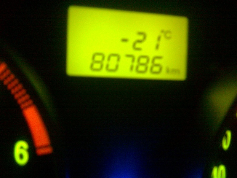

Včera jsem byl na plese v Jihlavě a při odjezdu domů ve 2:00 ukazovalo auto krásné numero :)
Pro jistotu jsem žhavil 2x a auto překvapivě nastartovalo =D> :lol:
Nechtělo se mu a hlavně žhavilo docela dlouho, takže je možné, že budu muset koupit nové žhaviče.
Naměřená teplota...je to jenom mobilem a za jízdy...
Příspěvky: 8799
Re: Zimní starty
minus 21 preveri aj nove zhavice, takze by som tie zhavice nehrotil Zdenku :D

Tak takovou teplotu jsem ještě na palubáku neviděl! :shock: to je mazec [-o<
