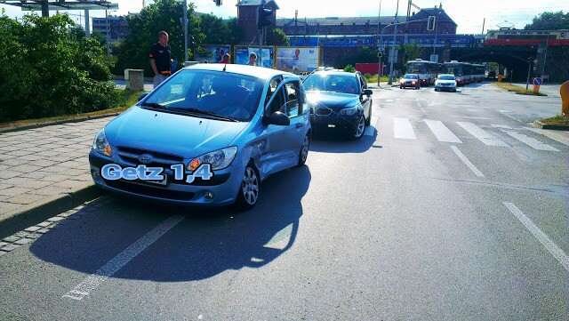

Nemohl by sem někdo dát fotku toho čidla? Po bočním nárazu,kdy to do mne napálilo BMW,už jsem nenastartoval. Nezhasíná kontrolka imobilizeru :-(. Getz je na odpis,ale chtěl bych vědět jestli je funkční motor,má najeto teprve 52 tis
