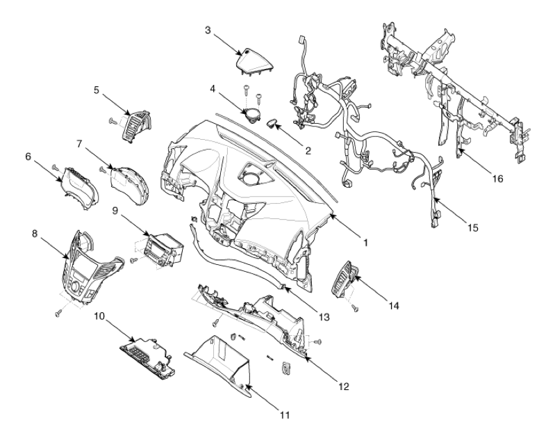

Lekvar píše:Tak zajtra ide auto do servisu, Autopolis Petrzalka, budu vymontovavat celu palubovku, robota na cely den. Som zvedavy ako to dopadne.
Tak na to by som si zobral dovolenku a cele to strazil ](*,)
Napis ked to bude hotove kolko ti pribudlo skrabancov a podobnych nasledkov demontaze a montaze pouzitim neprimeraneho naradia. Urcite ti uprimne zelam ziadne a nech sa vsetko podari.
Som skeptik po tom co som videl na autach, ktore presli rukami "servisakov", ked som instaloval moduly na automaticke sklapanie spatakov.
Pre ilustraciu pripajam obrazok. Nevyzera to moc zlozito :P
