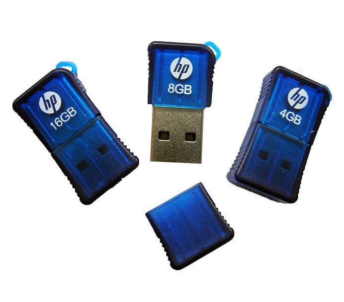

mmv
Příspěvky: 1703
Bydliště: skoro Praha
Re: přehrávání Mp3
Příspěvek od mmv »
ten kingston tam musí hezky trčet, sháněl jsem něco menšího (kratšího)
mě funguje toto
http://3.bp.blogspot.com/-5JmO9HnzzFA/T ... es%2B1.jpg
http://www.mironet.cz/hp-v165w-8gb-flas ... +dp159924/
na druhou stranu toto mě strašně zlobilo
http://www.mironet.cz/sweex-ctecka-kare ... +dp161895/
a nefungovalo to (v autě) s žádnou kartou
odesláno z křesla u televize

vencca
Příspěvky: 150
Registrován: 04 bře 2009, 16:15
Bydliště: Západní Čechy
Re: přehrávání Mp3
Příspěvek od vencca »
mmv píše:ten kingston tam musí hezky trčet, sháněl jsem něco menšího (kratšího)
mě funguje toto
Mno a mě třeba tahle vůbec nefunguje, měl jsem ji v i20. Myslíte, že je radio na reklamaci?
