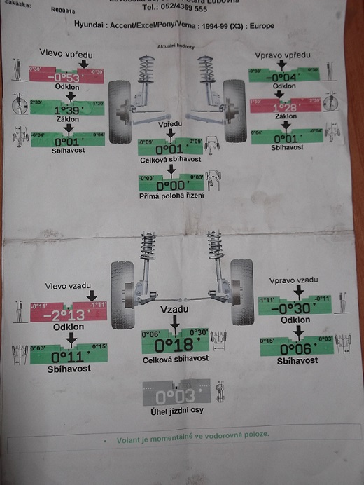

zdravim vsetkych moj problem spociva v tomto...dal som si vymeniť gumy za nove,samozrejme vyvážiť a spravit geometriu...no po nasadnuti do auta ma nemiloprekvapilo ťahanie doprava...tak som siel geometriu reklamovat s tym že asi ju spravili zle..prikladam vypis z geo...no tam mi po reklamacnej geometrii povedali ze vsetko je ok a že sa mi kyve vertikalne lave koleso, som po vymene lozisk ulozenia tlmicov a mechanik nevie kde to kyve a auto stale taha doprava neviete mi niekto poradit ?

mikodim
Příspěvky: 1371
Re: Geometria
Příspěvek od mikodim »
Skus prehodit komplet kolesa alebo daj zimne alebo z ineho auta si pozicaj.. Pravdepodobne je problem v niektorej pneumatike. Ak to pomoze tak vyradovacou metodou zistis ktore koleso to bolo..

tommy9467
Příspěvky: 150
Registrován: 03 dub 2009, 10:21
Bydliště: Stará Ľubovňa SK
Re: Geometria
Příspěvek od tommy9467 »
ale teraz je skor problem v tom ze lave predne koleso ma vykyv cca 1mm ked s nim kyvem zhora nadol a naopak...nemoze to sposobovat tento vykyv ktory tam je a mechanik netusi odkial to ide ?

MICHAL77
Příspěvky: 1044
Bydliště: Vysočina
Re: Geometria
Příspěvek od MICHAL77 »
No nevím ale firma co se snaží dělat geometrii i přez fakt že je někde v uložení náprav vůle asi dobrá nebude. Nejprve se zjistí zda to nemá někde vůle a pak se dělá geometrie.

69pavel
Příspěvky: 1712
Re: Geometria
Příspěvek od 69pavel »
pokud je vule tak nema cenu delat sbihavost, pri kazdem mereni bude ukazovat jine hodnoty,staci kdyz pri mereni nadzvedne auto a spusti zpet na kola a uz je to jinak,nejdriv najit vuli,muze byt horni ulozeni,lozisko tehlice,spodni svisly cep,ulozeni spodniho ramene(2 silentbloky),idealni je zajet na natrasaky a tam to zjisti presne kde to lita, taky se nam uz stalo ze byla vule na pistnici v tlumici(vevnitr) i kdyz netekl, kdyz se hleda vule na zvedaku je treba kolo jakoby odlehcit(prizvednout cely vuz a kola jakoby mirne provesit ale tak aby melo kontakt s podlahou,jeden v aute, zabrzdit kola,jeden kyve s kolem a jeden se diva kde je mozna vule,pri zatizenem stavu se to zkousi blbe, a pote kdy je bez vule tak teprve delat sbihavost,navic ti delali sbihavost,proc prvni neudelali odklon kola kdyz je spatny(muze to byt tou vuli) a pote se teprve dela sbihavost,servis nejaky na baterky se mi zda.uz bych tam nejel kdyz to neumi
