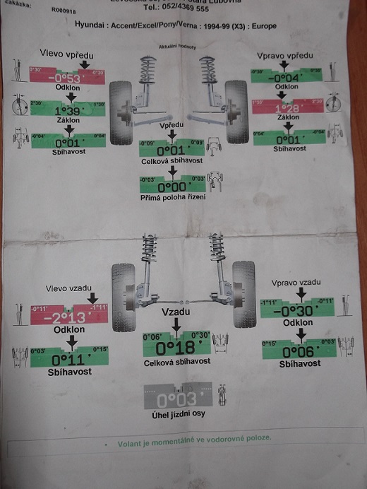

zdravim vsetkych moj problem spociva v tomto...dal som si vymeniť gumy za nove,samozrejme vyvážiť a spravit geometriu...no po nasadnuti do auta ma nemiloprekvapilo ťahanie doprava...tak som siel geometriu reklamovat s tym že asi ju spravili zle..prikladam vypis z geo...no tam mi po reklamacnej geometrii povedali ze vsetko je ok a že sa mi kyve vertikalne lave koleso, som po vymene lozisk ulozenia tlmicov a mechanik nevie kde to kyve a auto stale taha doprava neviete mi niekto poradit ?

ale teraz je skor problem v tom ze lave predne koleso ma vykyv cca 1mm ked s nim kyvem zhora nadol a naopak...nemoze to sposobovat tento vykyv ktory tam je a mechanik netusi odkial to ide ?

treba vymenit mechanika - vôlu by mal najst raz 2 kazdy mechanik ](*,) :D No to tahanie podla mna nesposobuje tá vola, ale niektora chybna pneu, kedze je geometria OK.

No nevím ale firma co se snaží dělat geometrii i přez fakt že je někde v uložení náprav vůle asi dobrá nebude. Nejprve se zjistí zda to nemá někde vůle a pak se dělá geometrie.

budem musieť zmeniť servis kedže zo mňa tahaju len peniaze a doprava ma stále ťahá.. a neviem teda prečo ma s tým neoboznámili skôr pred geometriou ze je tam nejaká neidentifikovateľná vôľa...

pokud je vule tak nema cenu delat sbihavost, pri kazdem mereni bude ukazovat jine hodnoty,staci kdyz pri mereni nadzvedne auto a spusti zpet na kola a uz je to jinak,nejdriv najit vuli,muze byt horni ulozeni,lozisko tehlice,spodni svisly cep,ulozeni spodniho ramene(2 silentbloky),idealni je zajet na natrasaky a tam to zjisti presne kde to lita, taky se nam uz stalo ze byla vule na pistnici v tlumici(vevnitr) i kdyz netekl, kdyz se hleda vule na zvedaku je treba kolo jakoby odlehcit(prizvednout cely vuz a kola jakoby mirne provesit ale tak aby melo kontakt s podlahou,jeden v aute, zabrzdit kola,jeden kyve s kolem a jeden se diva kde je mozna vule,pri zatizenem stavu se to zkousi blbe, a pote kdy je bez vule tak teprve delat sbihavost,navic ti delali sbihavost,proc prvni neudelali odklon kola kdyz je spatny(muze to byt tou vuli) a pote se teprve dela sbihavost,servis nejaky na baterky se mi zda.uz bych tam nejel kdyz to neumi
