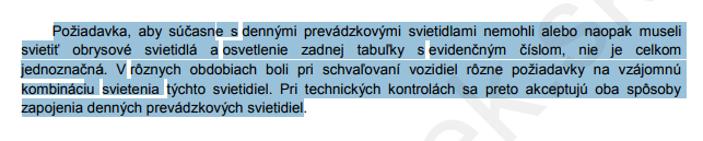

ako ste spravne nasli, zapojenie dennych svetiel je v predpise ehk c. 48. zial, nepodarilo sa mi najst predpisy platne pred rokom 2012, aby som nasiel presnu verziu :( tak ak vam bude stacit vyjadrenie poverenej technickej sluzby technickej kontroly vozidiel, tak:
http://www.testek.sk/files/denne_prevaz ... tidla3.pdf

denne svetla sa na i30 2. generacie pri rozsvieteni stretavacich svetiel vypinaju... ak sa nevypnu, tak je to vada.

JJ, souhlas, denní se vypínají při rozsvěcení potkávacích.

a su tu vymenovane vsetky body ehk. zdroj: https://www.zakonyprolidi.cz/cs/2014-341
predpis ehk c. 48 hovori, ze ako maju byt zapojene svietidla a renault fluence ich ma zapojene spravne, takisto ako ich ma spravne zapojena i30tka...
ale ak nemam pravdu, budem rad, ak ma opravis
motorol: nemusis mat zvlast ziarovky, vid predpis ehk c. 48
