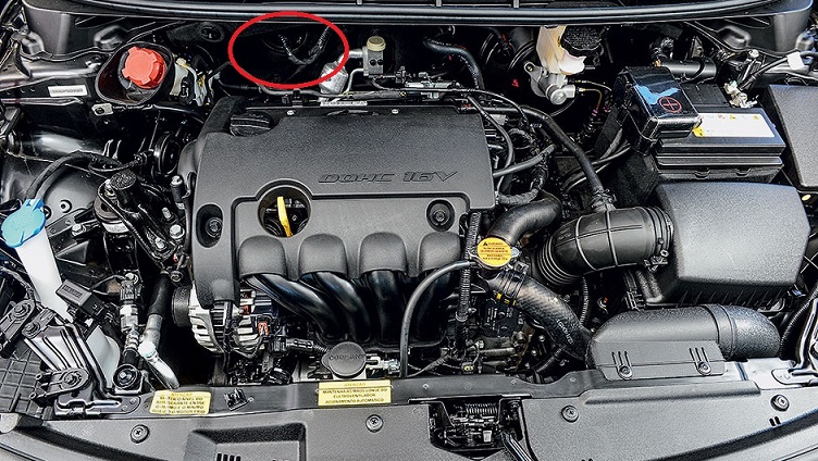

Možná jsem zjistil příčinu, proč se smrad dostane tak rychle do kabiny.
Měl jsem vypadlou gumovou průchodku v příčce motorového prostoru (viz foto), podařilo se mi ji namáčknout zpět (i když je to pro štíhlé ruce), nicméně jsem neměl čas zatím "otestovat", tak uvidím jestli to pomůže.

Tou priechodkou to asi nebude, dnes som ju skontroloval a je na svojom mieste. V sobotu, keď u nás napadala kopa snehu a cesty ešte neboli odhrnuté sa jazdilo max 30kou! :mrgreen: Aj to sa šmýkalo jak fras. No a pri parkovaní v tej kope snehu sa mi zase podarilo trochu zasmradiť spojku a v kabíne to bolo prakticky okamžite.
