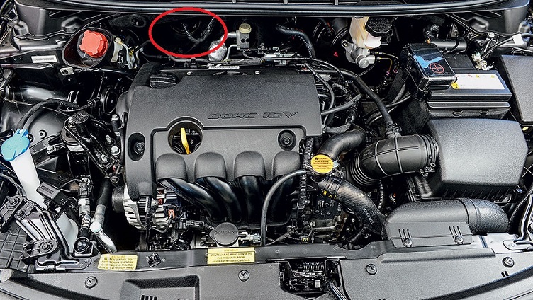

Možná jsem zjistil příčinu, proč se smrad dostane tak rychle do kabiny.
Měl jsem vypadlou gumovou průchodku v příčce motorového prostoru (viz foto), podařilo se mi ji namáčknout zpět (i když je to pro štíhlé ruce), nicméně jsem neměl čas zatím "otestovat", tak uvidím jestli to pomůže.
Re: Pálící se spojka
Napsal: 29 led 2014, 17:47
od matej1410
Tou priechodkou to asi nebude, dnes som ju skontroloval a je na svojom mieste. V sobotu, keď u nás napadala kopa snehu a cesty ešte neboli odhrnuté sa jazdilo max 30kou! :mrgreen: Aj to sa šmýkalo jak fras. No a pri parkovaní v tej kope snehu sa mi zase podarilo trochu zasmradiť spojku a v kabíne to bolo prakticky okamžite.
