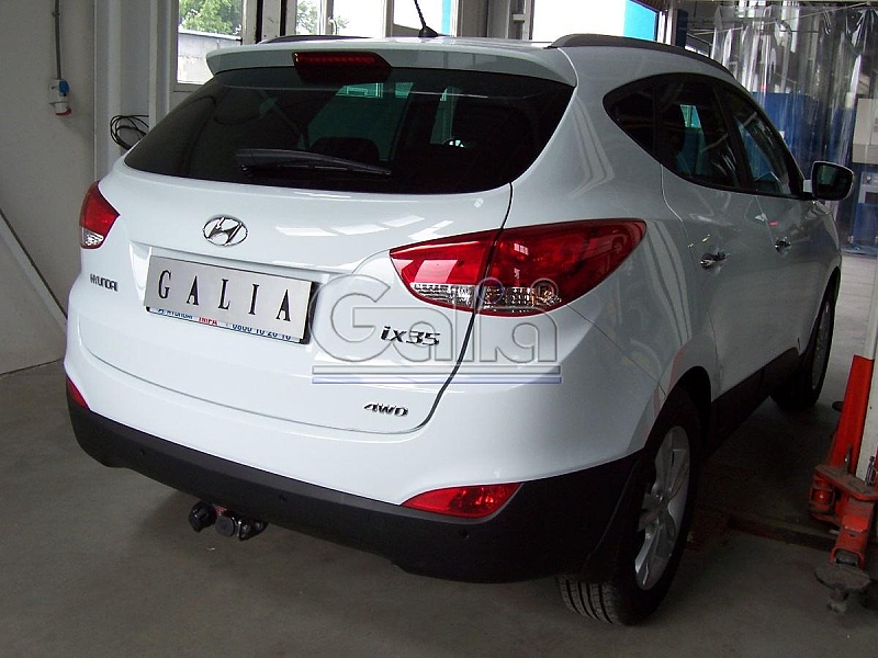

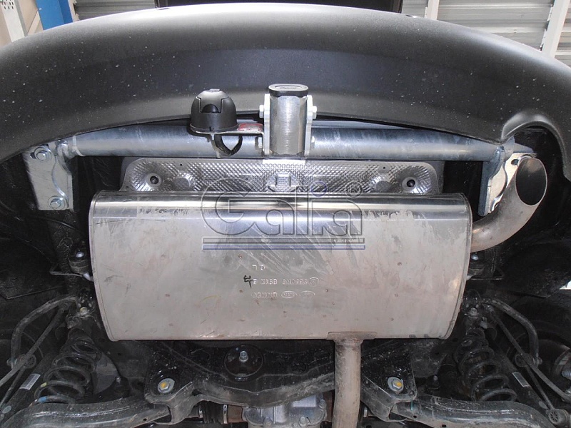

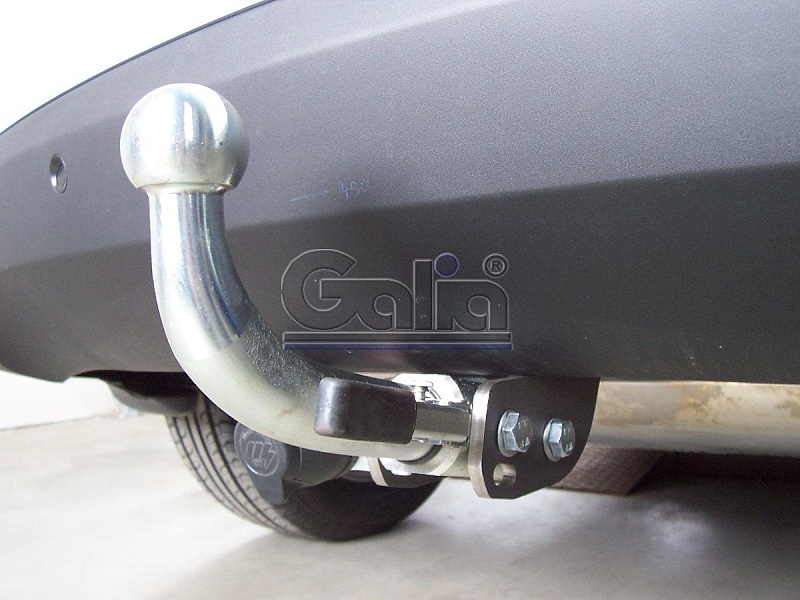

Dej toto:
http://galia.sk/index.php?akc=detail&id ... pp=&rv=10-
je pozinkované a tudíž korozi odolné :D --- nikde se nic neřeže

Mě právě u Hyundaie nabízí TZ VAPOL , ale že prý budou řezat. To se mi nechce. Ale ta Galia vypadá dobře.

Navic Galia bude za pulku ceny Vapolu. Od Vapou bych koupil jen elektriku Jaeger typ 4J737070 (auta do 2013) nebo typ 4J737220 (auta od 2013) s odpojovacem parkovacich senzoru a mlhovky. U :hyu: bych nechal jen namontovat - elektriku. Tazne pridelas sam. Potom s typovym listem na Stk za 150 nechat zkontrolovat a za 50 zapsat do TP. Za montaz elektriky chteji v :hyu: cca 1700 Kc.
Jinak Galii mam na starem Kangoo a tazne jak nove - bez koroze. Vsechny ostatni bych uz mel davno orezle :D
