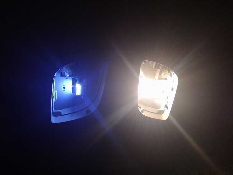

finálovka :)
finálovka :)
nová LED
nová LED
původní žárovka... pootočit, vytáhnout, vyměnit :)

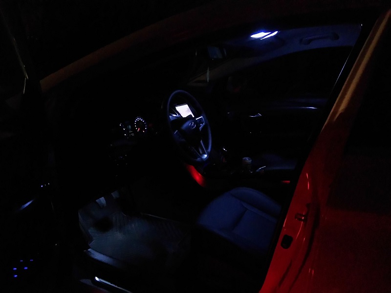

něco málo z interiéru

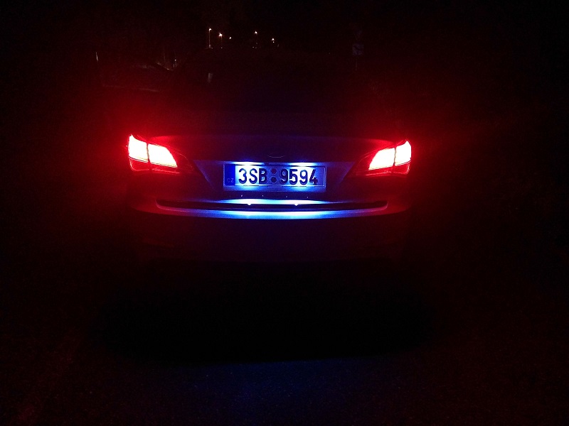

u mě nehází chybové hlášení ani LED u RZ

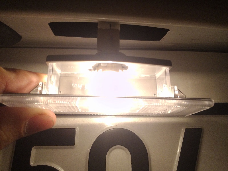

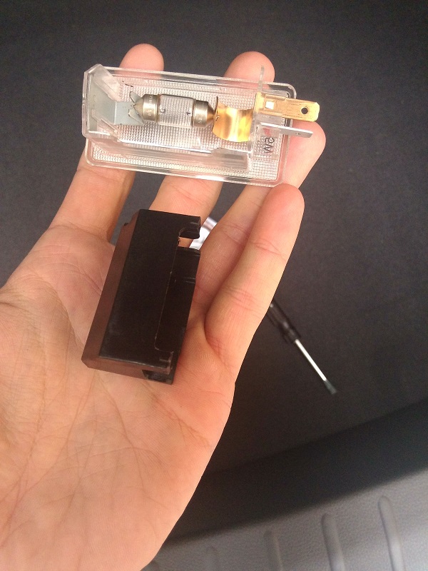

tak ještě poslední 2 příspěvky.... výměna osvětlení v kufru... velice snadná, zprava zasunout šroubovák, vycvaknout, opatrně z boku z vrchu vycvaknout černou krytku viz obrázek, výměna LED a nandání cca 5min ;)

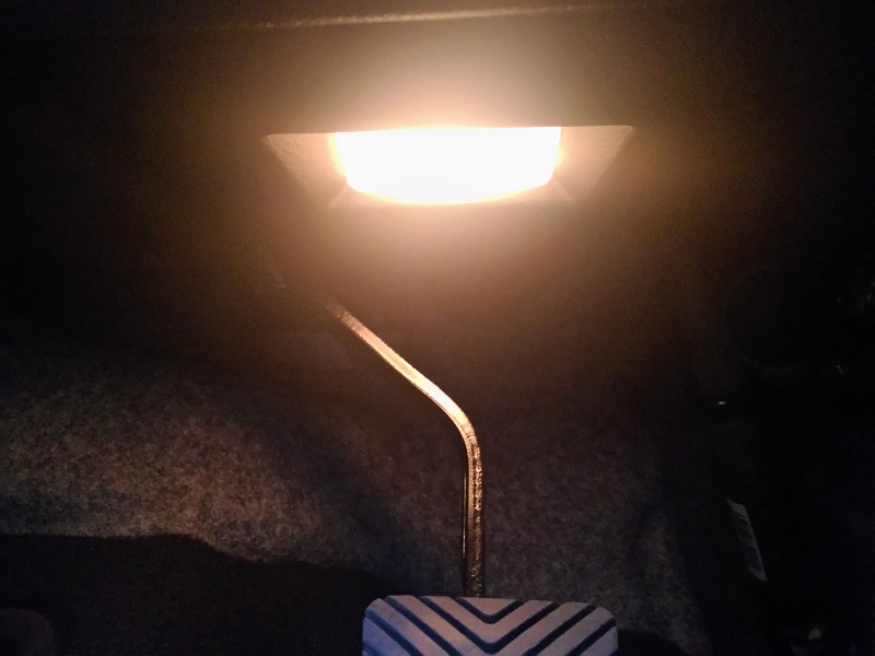

a teď co se týká nohou... přístup k osvětlení je snad horší jak přístup k penězům do banky :D každopádně krytka světla je velmi měkká takže jde vycvaknout hodně dobře s trochou šikovnosti, žárovka klasická W5W... výměna levé strany cca 10 včetně najití pozice pro moje tělo a ruce a hlavu abych viděl, pravá strana cca 3min, už jsem věděl jak :D

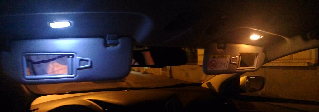

jinak za mě teda postřeh takový, že ty LEDky co tam jsou teď jsou tak akorát co se týká intenzity světla, je to příjemný a zároveň nijak extra oslňující, že by z toho boleli oči...
ještě nějaký to foto :)
