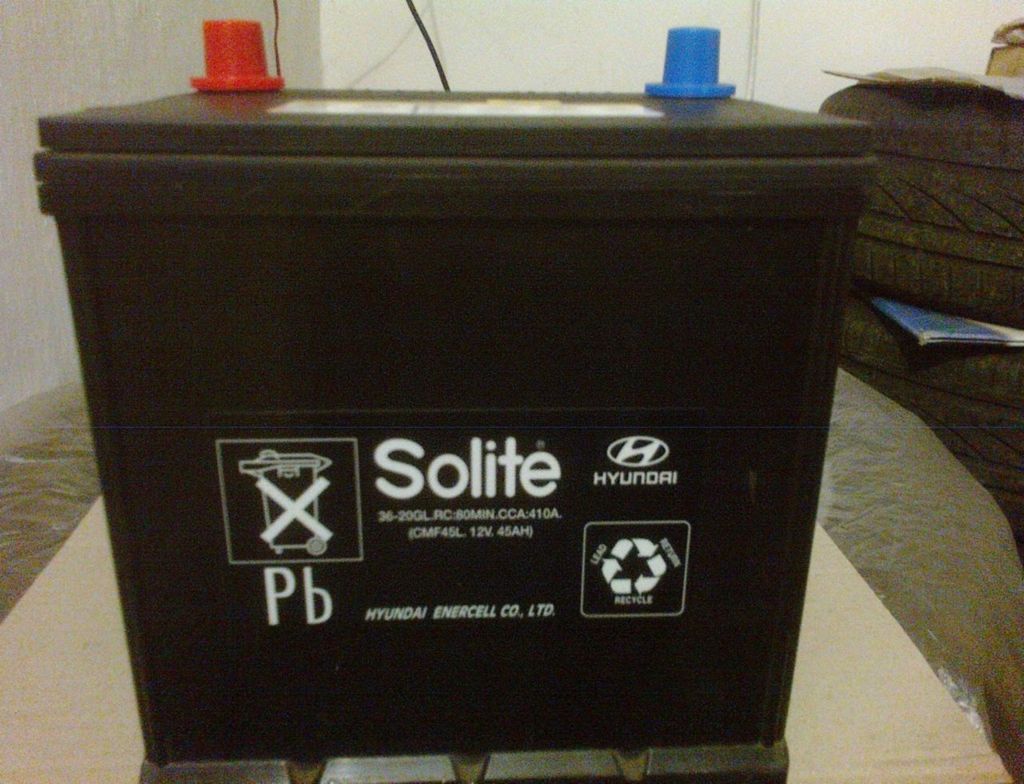

Neuchopitelná 45Ah do I30 2007:

takze preco vybrat baterku z auta ? To dorazne doporucuju vsetci vyrobcovia nabijaciek, lebo ak by pri nabijani kiksla bateria alebo nabijacka a bateria by sa naplnila vodikom, obal praskol, tak je riziko vymahania skody po vyrobcovi nabijacky. Pri jazde sa bateria dobija a ziadneho odbornika s klucom a chutou jej v tom pomahat nepotrebuje
